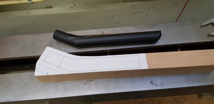

Wat er nu in beeld zal volgen ziet er simpel uit, maar realiteit is wat anders.

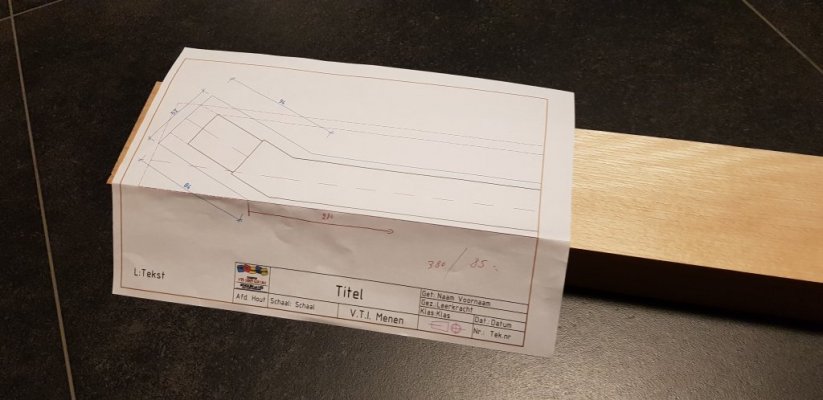

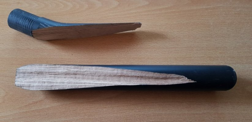

Dit is mijn voorbeeld waarmee er aan de slag moet worden gegaan.

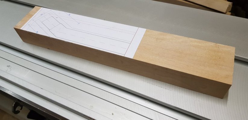

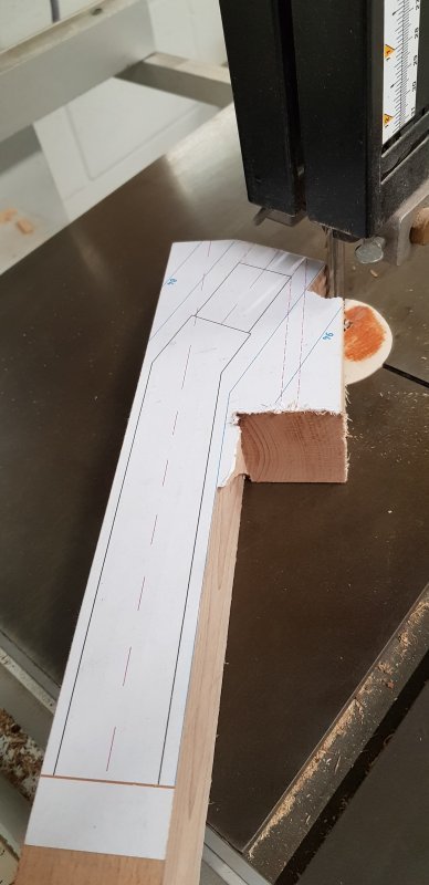

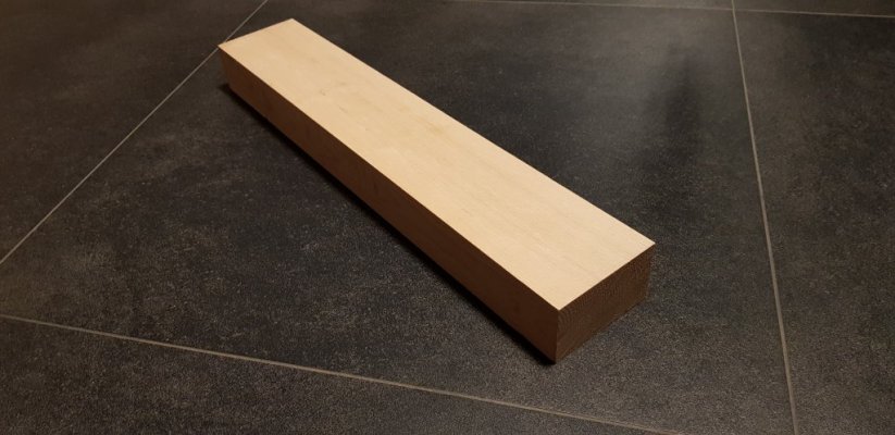

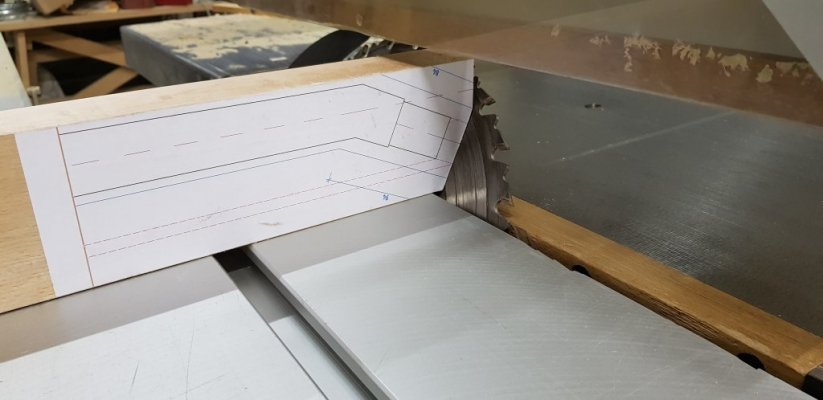

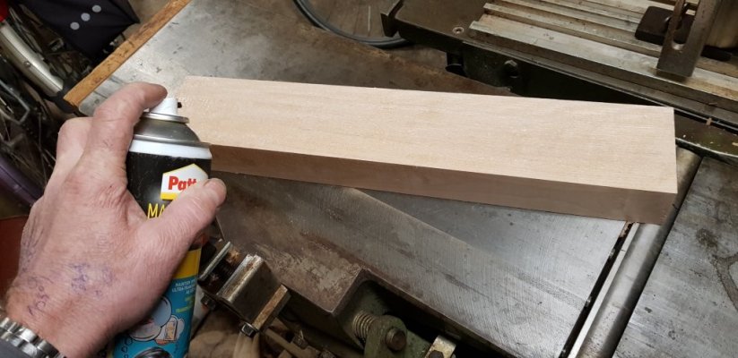

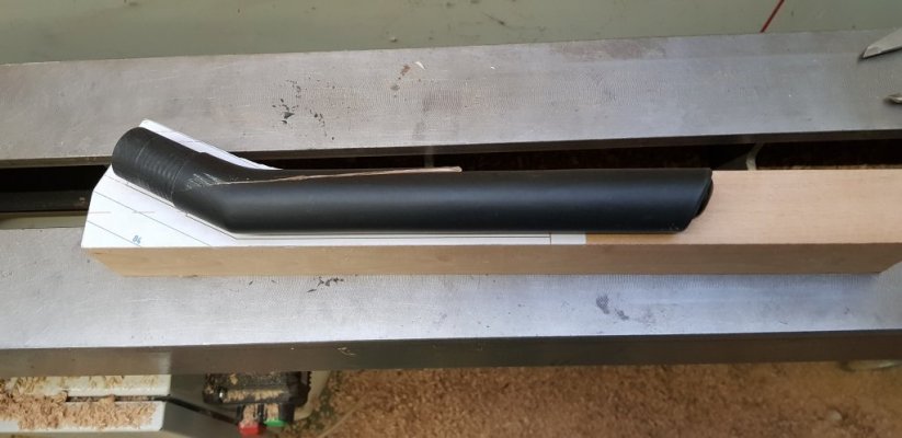

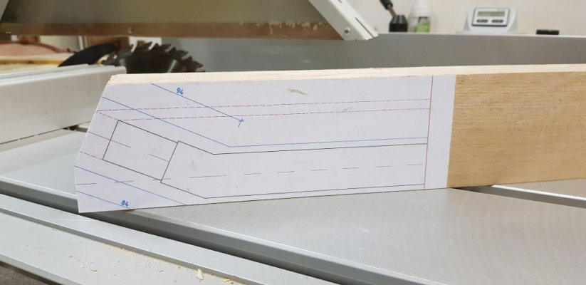

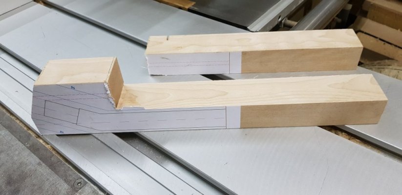

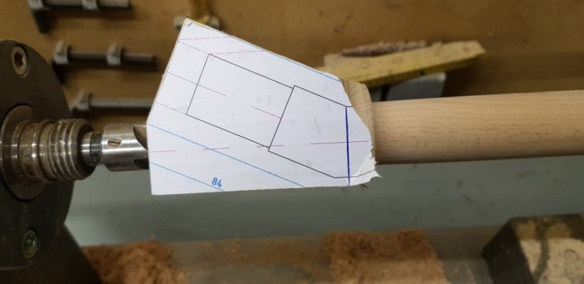

Het werkstuk uitzagen en schaven op +/- 400 x90 x52 mm

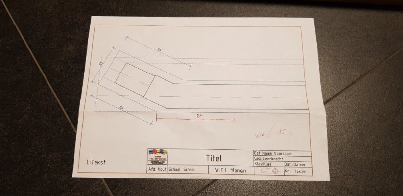

De tekening werd gemaakt via autocad in 2D en gekleefd met een spray voor karton, textiel, enz.
sirjacobsd
27 feb 2014
2.795
44

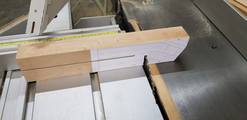

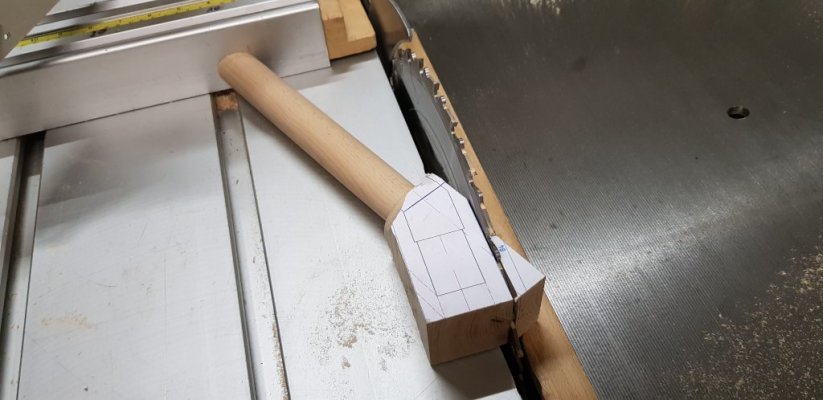

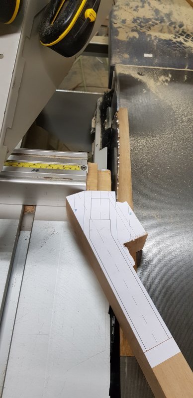

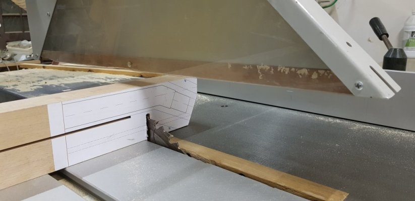

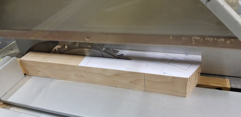

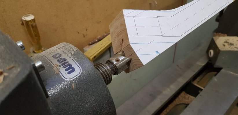

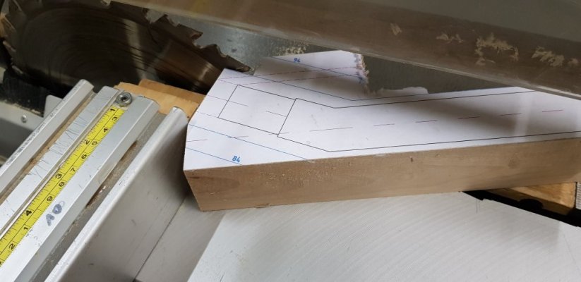

De correcte gradaties aanzagen op de kopkant om later een klauwkop en de centerpunten erop te kunnen plaatsen.20210316_201443-min.jpg

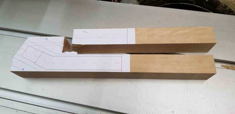

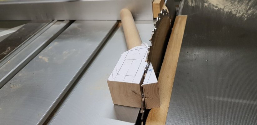

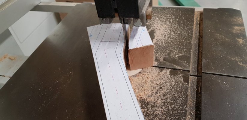

Het overtollige hout afzagen.
Nog een stukje overtollig hout wegzagen om een klauwkop erop te kunnen plaatsen. Het eerste deeltje werd met de paneelzaag gedaan om de kopkant perfect 52 x 52 mm te hebben. Dit past dan ideaal en stevig in de klauwkop

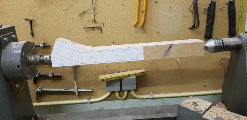

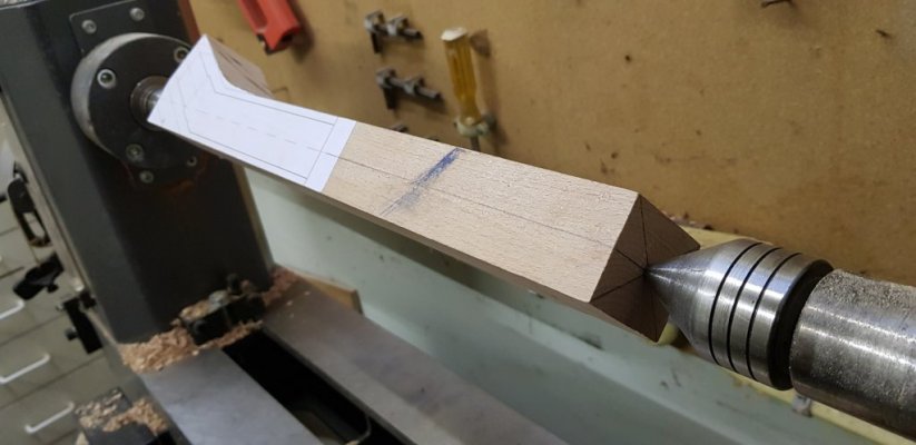

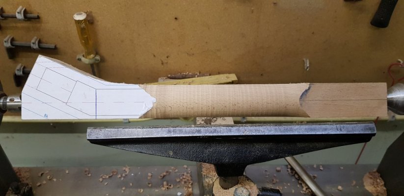

Eventjes een presentatie wat het moet worden en of alles er prima uitziet.
Het werkstuk tussen de centerpunten plaatsen.

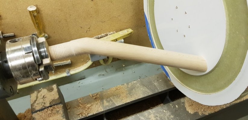

Grof afruwen met de afruwguts en op de correcte diameter van 34 mm snijdend draaien.

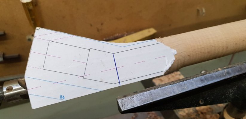

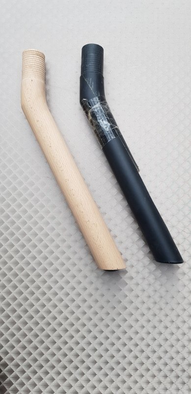

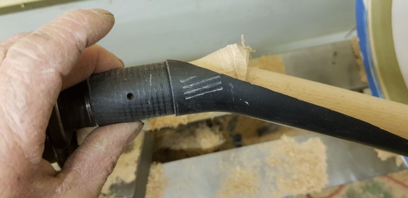

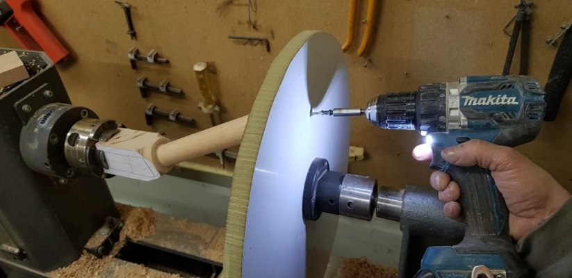

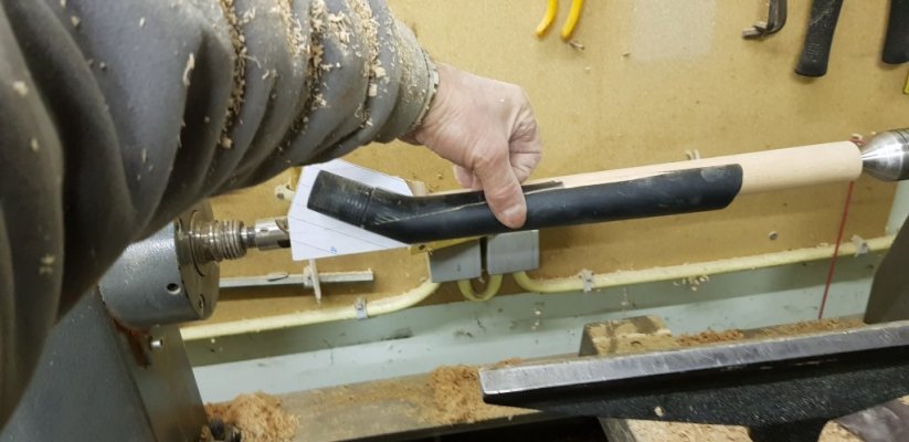

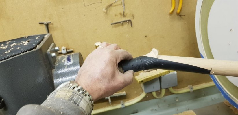

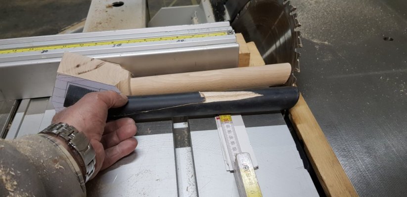

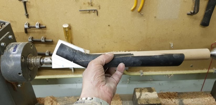

Eventjes een presentatie doen met het gebroken gedeelte op het nieuwe stuk.

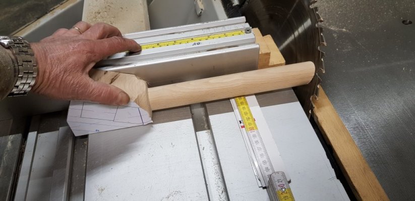

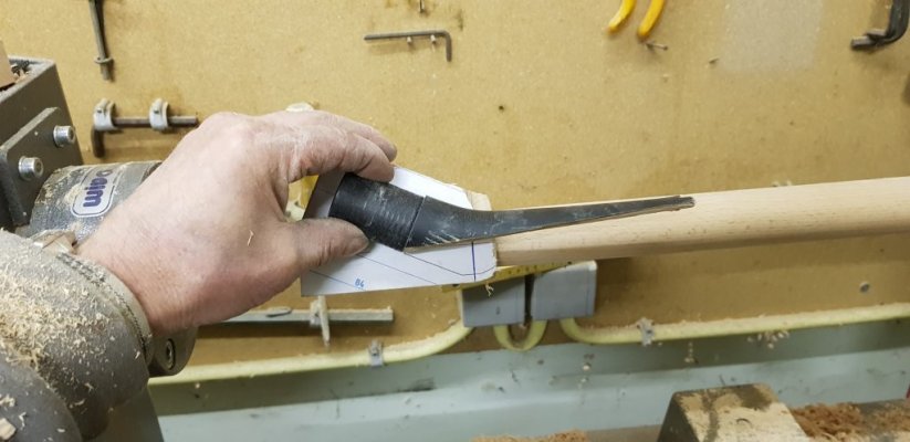

Pootje op lengte zagen volgens de correcte gradaties. Zoals je kan zien dient de plooimeter en wat HPL strookjes ter ondersteuning tijdens het afkorten.

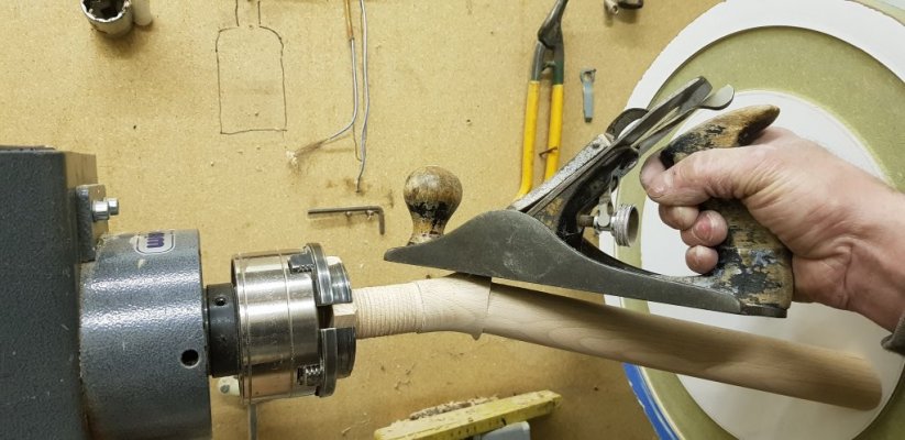

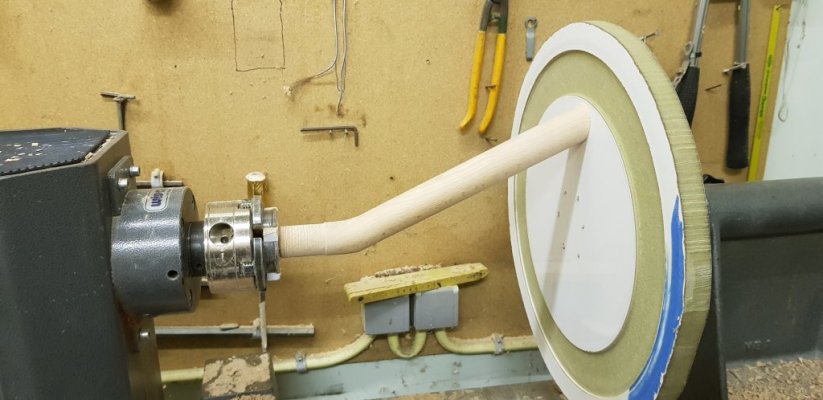

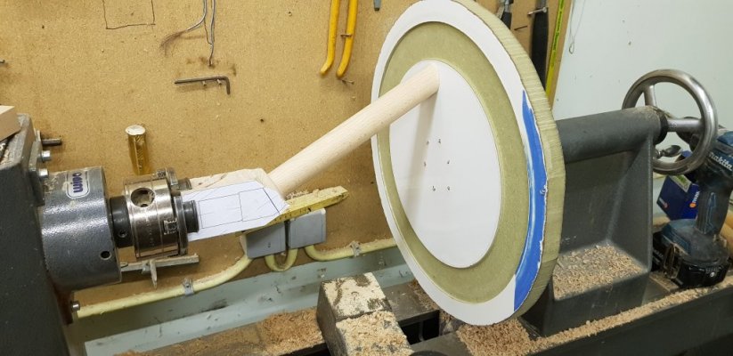

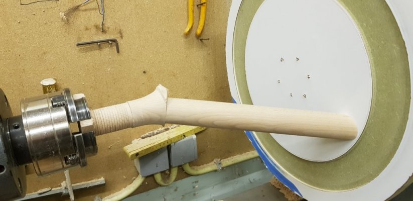

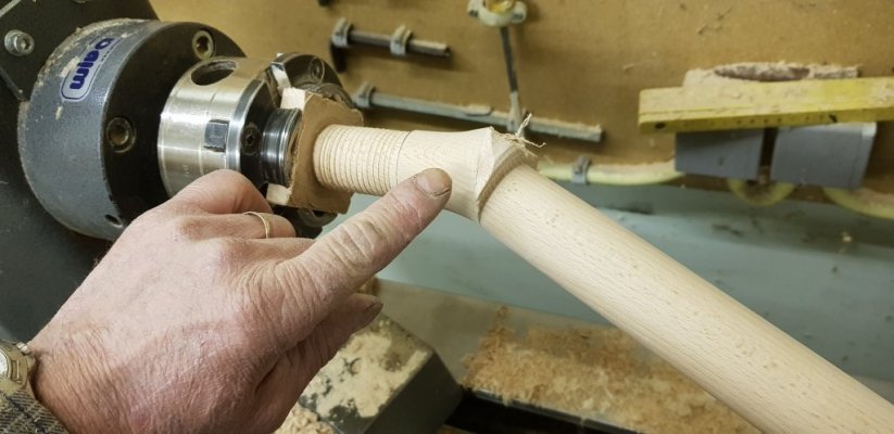

Het binnenste knikje draaien. laat ons zeggen dat het hier heel met heel veel aandacht moest gebeuren en concentratie. Niet simpel om te doen. Gevoel was hier de boodschap.
Eventjes terug controle uitvoeren met het gebroken stuk.
De buitenste knik kon onmogelijk gedraaid worden. Hier kwam wat handwerk aan te pas, namelijk schaven en snijden met een houtbeitel plus wat schuurwerk.

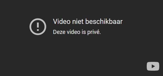

Hoi Didier,
we hebben je hier lang moeten missen.
Is weer een boeiende demonstratie.
Jammer dat we je video's niet kunnen zien, ze staan als privé-video's gepost?
Kun je ze openbaar plaatsen?

Ornament, ik kan ze wel bekijken. Wat zou ik eventueel verkeerd uitgevoerd hebben datze niet zichtbaar zijn?

Beste leden, ik hoop dat het nu zichtbaar is mijn filmpjes. Ik had inderdaad openbaar vergeten aan te duiden.
