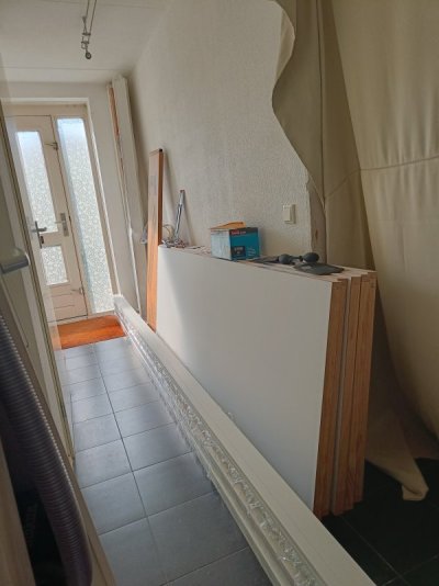

Nog niet, huidige status van de deuren, kozijnen en plinten:
Het mooie weer was te aanlokkelijk. Komende week een paar vrije dagen, eerst in de muur zagen en de kozijnen plaatsen, dan de freesmal.
16mm frees lijkt in ieder geval een mooie passing te geven, is alleen te groot voor de kopieerring die ik heb. Dank voor je interesse, ik zal de vorderingen plaatsen!

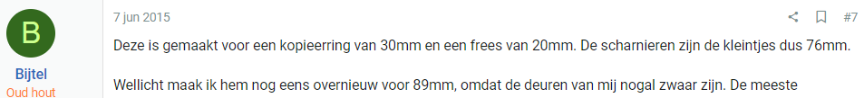

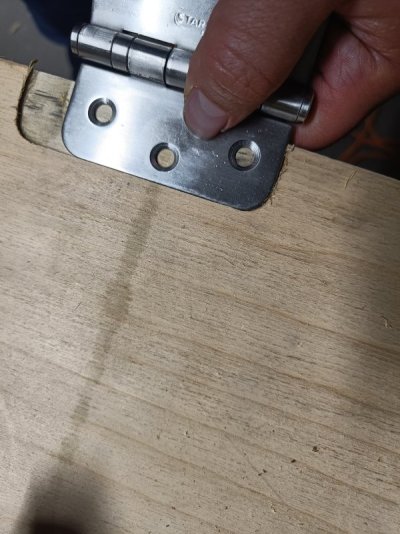

Ik heb zo'n kant en klare scharnierfreesmal op strip, dan zijn de posities verstelbaar. Gebruik ik voor 76 en 89mm scharnieren.
Op school ooit nog geleerd om zelf freesmallen te maken, gebruik ik nog wel eens voor afwijkende of oude scharnieren. Ik zal morgen wat foto's ervan maken.
Mallen maak ik van beton multiplex, daar glijdt de bovenfrees zo makkelijk overheen.
Frees 20mm en kopieerring 30mm, dat is vaak goed voor scharnieren met afgeronde hoeken, en rekent makkelijk, de mal moet dan 10mm groter zijn.
De mal moet dan 5mm groter zijn, maar verder snap ik wat je bedoelt :LOL:
Mooie gelegenheid een extra ring erbij te kopen. Ik heb er zelf vier, dat maakt een bovenfrees nog veelzijdiger.
9.860
2.827
hangt er van af hoe je het bekijkt, hé
een frees van 20 in een kopieerring van 30 freest rondom 5 mm verwijderd van de kanten
bij een rechthoek zorgt dat aan de (2) tegenoverliggende zijden voor een afstand van 5 mm tov de zijde
2 x 5 = 10
dus bij de lengte en breedte van de rechthoek tel je 10 mm bij
