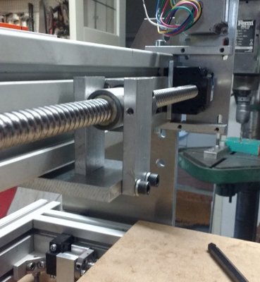

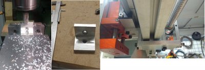

Het karretje van de X-as is gekoppeld aan de kogelomloopmoer.
Hiervoor een standaard verbindingshoek van het aluminiumsysteem aangepast, en nog 3 andere plaatjes aluminium gebruikt.
Op de foto's alles duidelijk:

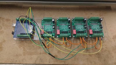

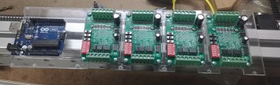

Verder begonnen met het electronica gebeuren.

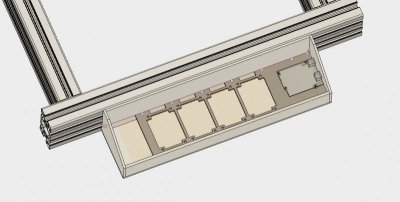

Hiervoor eerst een plaatje getekend in Fusion 360 waar alle drivers voor de stappenmotoren, en een Arduino in past.
Dit plaatje vervolgens uitgefreesd met de 'gewone' cnc router in 4mm plexiglas.
Draad M3 getapt en de componenten hierop bevestigd.
Vervolgens alle bedrading tussen de arduino en de drivers aangesloten.
Op de arduino zit een breakoutboard geplaatst met schroefklemmen, dit kan handig zijn met aansluiten.
Daarna verder met het aansluiten van de stappenmotoren op de drivers.
Alvast een kabelrupsje gemonteerd voor de X-as.
En natuurlijk even getest.
Alle drie de assen doen het, moet nog wel een beetje geoptimaliseerd worden qua snelheid.

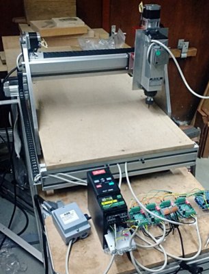

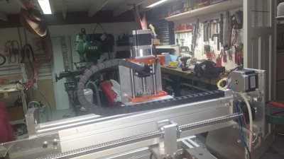

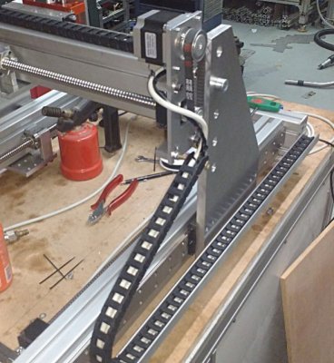

Heb de machine de afgelopen dagen wat verder afgebouwd:
- Kabels weggewerkt
- Kabelrups en u-profieltje waar deze in loopt voor portaal gemonteerd
- afdekkapjes voor de profielen
- tijdelijk een spindel gemonteerd om wat te testen (Elte 0.75kW 18000rpm op 3fase freq. regelaar)
- een werkblad van MDF gemonteerd
(dit werkblad loopt aan de binnenkant van het portaal met ongeveer 1mm speling naar het portaal toe.
Dit heeft als voordeel dat de geleidingen van het portaal veel minder stof vangen.)

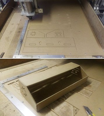

- Test gefreesd van het electronica kastje in MDF op mijn andere CNC router
Voor de Opendaghout rest nog het klaarmaken van het electronica kastje, incl een aantal knoppen (start, stop, noodstop, pauze)
