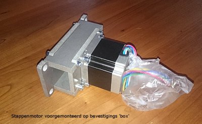

Hallo willem,
we zijn de eerste machine voor Jaap compleet aan het afbouwen.
Bij de bouw maken we ook filmpjes om het een en ander duidelijk te maken. Dit is in een nieuw topic op het forum.
De andere machines doen we op de basis dat als er een bestelling is we het bouwpakket klaarmaken.
We hebben inmiddels besloten om niet alle onderdelen los te leveren maar we maken gedeeltelijke subsamenstellingen die gemakkelijk te monteren zijn voor iedereen.
Dit houdt bijvoorbeeld in dat we:
- de rails al op de aluminium profielen monteren, en ook de karretjes al op de rails zetten
- de stappenmotoren en de bevestigingsbrackets voor de motoren voormonteren (zie bijgevoegde foto als voorbeeld)
- De zijplaten met de platen voor de verbinding naar de kogelomloopspillen voormonteren
