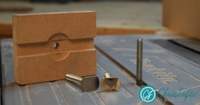

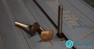

Ik wil dit graag met u delen, zodat u ook hetzelfde probleem kunt oplossen zoals ik die had met mijn tafelzaag.
Ik heb deze T-track bouten zelf gemaakt voor de sloten van mijn makita MLT100. Dankzij de handige mal kunnen deze bouten zeer snel en altijd perfect op maat worden gemaakt.
Hopelijk kan ik je hiermee helpen.

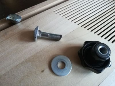

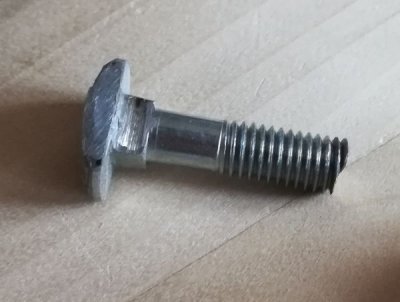

Klopt. Daar maak ik ze altijd van.
De zijkanten afslijpen, en ook iets van het "slot" (dat vierkantje). 5 min. werk.
Maar als bezigheidstherapie is de gelaste oplossing ook prima ;)

Bedankt aan Bijtel, hstraat en Superkees voor jullie reactie. Ik heb inderdaad het geluk een halfautomaat lastoestel ter beschikking te hebben om de bouten op deze manier te kunnen maken. Een leuk alternatief voor hen die hier niet over beschikken zijn bouten die Bijtel als afbeelding mee stuurde. Bedankt voor de bijdrage, Bijtel!
Zoals hstraat vermeld en wat ik ook terecht vind is dat je door het vele slijpen inderdaad weinig "vlees" over houdt, wat de bout dan weer zwakker maakt bij het aanspannen. Indien er weinig druk op uitgeoefend wordt kan deze oplossing prima zijn. De Bouten die ik zelf heb gemaakt heb ik even op sterkte getest en ik kon er echt heel veel kracht op zetten zonder ook maar een klein beetje te vervormen. Ik denk dat dit komt omdat de borgring die ik gebruik vlak is en overal de zelfde dikte heeft.

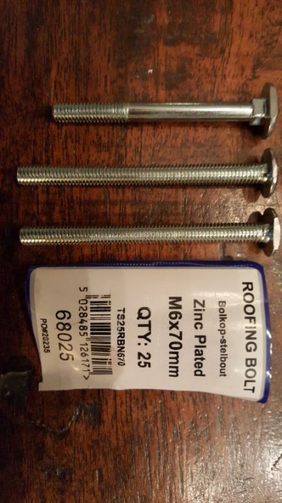

willemvdkraats
22 jun 2009

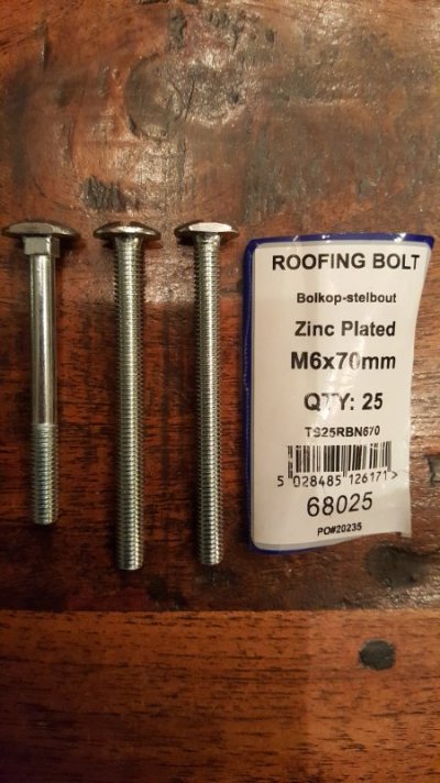

Kreeg gisteren, tijdens het rommelen in mijn "hok", ineens een geniaal idee kreeg om T-bolts zelf te maken van een slotbout. Direct actie ondernomen, zat slotbouten op voorraad, en met een vijl aan de slag en het paste. Moet alleen de vierkant nog wat bewerken om te zorgen dat deze onder de track bovenzijde blijft. Avonds bleek dat ik niet de enige / eerste was met deze ingeving gezien jullie bovenstaande comments. Na een nachtje slapen wist ik nog een betere kandidaat; Bolkop-Stelbout (Roofing Zinc Plated M6 x 70) die ik ooit voor 3,99 Euro aangeschaft had bij Toolstation om wat MDF op een stalen frame vast te zetten. Ze zijn in diverse (M5/M6/M8) lengtes verkrijgbaar (zie pagina 138 vd catalogus)20211108_193639[1].jpg20211108_193647[1].jpg. Vijlen was een makkie en ze passen perfect.
