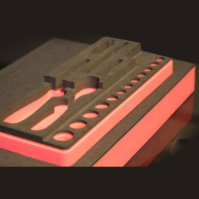

Dat fijne foam, blijkt EVA foam te zijn. Ik heb ook al wat groothandels gevonden.

Hmm, dat is nog wel het proberen waard, dat EVA foam. Ik heb hier wat gevonden, wat niet te duur lijkt. Alleen is het erg dun, max 10mm. Ik ga eens verder zoeken naar wat dikker. :)

Eva foam, waar mijn interesse naar uitgaat is verkrijgbaar in verschillende dichtheden. Zeg maar van slap tot stevig.
Het materiaal wat ik gevoeld heb is heel stevig, maar niet hard. Het is zoals zo'n yogamat cq sportmat.
Als het bv. in 1cm of 2cm zelfklevend gekocht wordt, leg je die laagjes op elkaar tot gewenste dikte.
Daarna kan de gewenste diepte gezocht worden.

Plastazote is EVA foam. Verkrijgbaar in verschillende dichtheden. Het schuim dat meestal voor TC (toolcontrol) toepassingen wordt gebruikt, is Plastazote LD45. Dit kun je namelijk ook frezen, en dus 3D vormen geven. Wij hebben dit ook op werk.
Kaizenfoam is een veel lichtere kwaliteit, goed voor de toepassing, maar zeker minder in kwaliteit als de LD45 van Plastazote.
