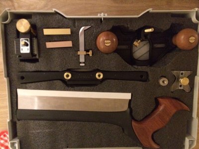

kaizen foam is ideaal! voor mij was het belangrijk dat ik die leuke tools snel een plekkie kon geven... maar het heeft m.i. wel wat beperkingen... let vooral niet op de afgrond rond de routerplane en de spookschaaf...dit was nog voor t bijwerken...
maar kleine artikelen zoals de zaaghulpjes zijn lastig mooi recht er in te krijgen....en oppassen bij de randjes :)
voor machines...afhankelijk van is het ook leuk. je legt t op t foam...trekt een lijntje...vervolgens met scherp mes randje snijden en vervolgens de laagjes op gewenste hoogte er uit peelen.
meeste machines zal je dan wel vlak moeten leggen. en voor bijv. een bovenfrees lijkt t mij zinloos.
Een bovenfrees kan denk ik wel rechtop, maar dan moet je het 57mm schuim nemen en een grotere systainer. Eventueel dan ook nog iets van schuim in het deksel zodat de frees (of wat dan ook) vastgeklemd wordt in de systainer. En als het echt vast moet, neem je gewoon verschillende stukken schuim die je op elkaar lijmt. :D

Ik zeg ook niet dat t niet kan... Maar vind het zinloos daar je het er niet echt makkelijker opmaakt voor jezelf om een bovenfrees er fatsornlijk geheel in te krijgen... Als je alleen de voet: bodemplaat er in zet zal je toch nog andere vormen van versteviging moeten zoeken zoals je aangeeft...dan zou ik zelf eerder kijken naar een bestaande inlay of een andere positie.
Heb ook geen idee wat de weerstand bij het op elkaar plakken van wat lagen wordt als je bijvoorbeeld een tra001 of of2200 uit zon kist wilt halen, mogelijk vrij kostelijk en wellicht niet langdurig bestendig
