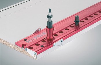

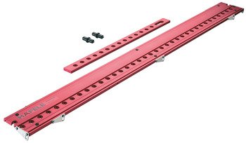

Ik heb onlangs een mal met boorklok van 5 mm via Häfele aangeschaft. Echt een ideaal ding, vooral als je bij bijv. 60 cm diepe corpussen in het midden óók een rijboring wil maken.
Zal er eens wat foto's van opzoeken en deze plaatsen...
Voordeel van dit systeem is ook dat je niet direct een dure freesmachine nodig hebt en/of een duur systeem als dat van Festool (LR32).

Ja daar heb je gelijk in ... mijn gekochte exemplaar heeft natuurlijk niks met zelfbouw te maken.
Voorbeeld was dan ook meer bedoeld als alternatief voor hen die geen bovenfrees hebben, maar toch mooie, strakke gatenrijen willen kunnen maken...

Ik heb het UJK parf guide mk2 systeem. Daarbij zitten twee linialen met 6mm gaten perfect op 96mm afstand, en twee op 32mm. Hiermee heb ik in de basis een perfecte mal. Er zit een boormal bij die precies in het 6mm gat valt, en vervolgens een bus heeft voor een 3mm boor.
Waar ik alleen nog niet over uit ben: hoe zorg ik nu voor perfecte 5mm gaten? Eerst de 3mm boren en dan verruimen naar 5? Ben dan bang dat het geen mooie gaten worden. Iemand ideeën?

De liniaal is van UJK Parf Guide Mk2. Dit is je wellicht bekend. Deze heeft een 96mm gaten patroon, inclusief 32mm en 48mm gaten voor zoals ze noemen, offset holes.
Deze gaten in de liniaal zijn 6mm. Ze leveren hierbij een boormal, deze valt perfect in het 6mm gat en heeft vervolgens een bus voor een 3mm boortje.
