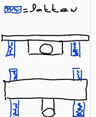

Allen bedankt voor de adviezen.
Latten plaatsen zoals in deze tek.?
het kan uiteraard zonder latten te gebruiken
omdat voor mij tijd niet echt beperkt is & ik voor precisie ga, verkies ik meestal om in 2 stappen te werken
dus, mocht het voor mijzelf zijn, dan zet ik latten op de juiste hoogte
van zodra die vast staan (in het gedroogde zandcement of gevezen) kan de goot er op, zonder dat ik me over de juiste hoogte zorgen hoef te maken
de latten mogen het plaatsen van het zandcement niet hinderen & de goot moet hoofzakelijk op het zandcement rusten, want hout is meer vergankelijk
de tekening: als dit boven- + zijaanzicht is, dan ziet het er goed uit, want de goot wordt voldoende ondersteund + het zandcement wordt de belangrijkste drager
