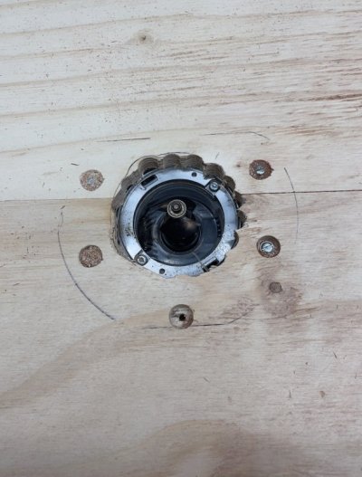

Mijn tijdelijke werkbank is t stapels euro pallets van 6 hoog. de 2 stapels staan niet tegen elkaar en ik heb daar een plaat vast geschroefd met de frees er aan zoals de foto. Het gat lijkt er wel daar ratten uitgevreten, maar voor nood is het perfect.
Vandaag heb ik 120 plankjes de bramen er een beetje van af gefreesd, heel lichtjes een schuinkantje, op deze manier was het zo gepiept. Een aantal bodem platen van de lades zijn 10mm dik en deze heb ik met een 10mm frees en een geleider er in gefreesd. Voor de andere gedeelte heb ik 9mm bodemplaten, de kleinste frees is 10mm en omdat de 9mm plaat zoals deze verkocht wordt in werkelijkheid 8,5mm is heb ik dat gedeelte met de nieuwe zaagmachine gedaan. 3x halen en het was gepiept.

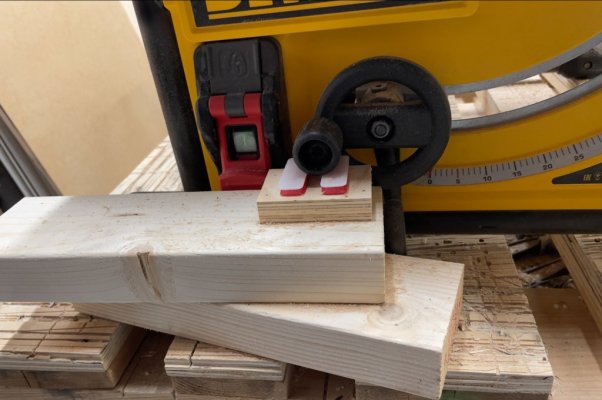

De zaagmachine was dus vandaag binnen gekomen, gelijk uit gepakt natuurlijk, ziet er allemaal goed uit en solide. Wat wel een slecht punt is is dat je het wieltje voor hoogte stelen van het zaagblad niet kan vergerendelen (misschien wel en heb ik het niet gezien). Tijdens het zagen verloopt het stel wieltje langzaam, ik heb het maar even opgelost zoals op de foto. Even zoeken en of bedenken voor een permanentere oplossing.
