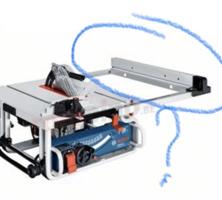

De langsgeleider afstellen tot 2 centimeter achter het punt op het zaagblad waar het hout volledig is doorsneden. En niet verder! Dit doe je om het hout dat uit elkaar wil de ruimte te geven. Zeg maar het tegenovergestelde van klemmen.
dus de standaard meegeleverde langsgeleider van mijn tafelzaag (zie foto), is dan eigenlijk niet geschikt? Die loopt tot het einde van de tafel. CE9DB37A-252B-4AD0-A9AF-9A973F195A21.jpeg

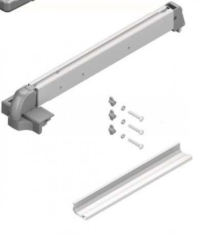

Het betreft hier een Bosch.
Dan heb je er nog een onderdeel bij.
Dat onderdeel bevestig je met de meegeleverde bouten/vleugelmoeren aan je geleider.
Hier een goede uitleg hoe met een circelzaag te werken: Verwarring langsgeleider zaagmachine
