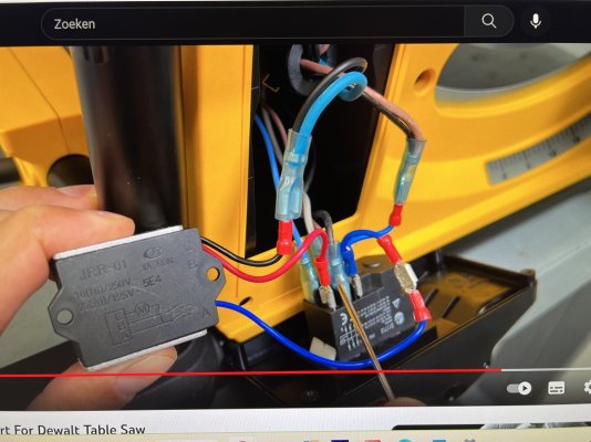

Heb deze machine ook en heb er twee Ecotools bladen bij gekocht, beide uit de prof serie. Een blad met 24 tanden en een blad met 48 tanden. Ik ben er tevreden mee.
Ik heb een soft starter ingebouwd, zonder loopt deze zaagmachine met geweld aan.
Ook remt deze machine snel af na uitschakelen; zet je blad goed vast Met de twee bijgeleverde sleutels. Bij mij is bij het remmen het blad een keer losgeraakt.
Ik lees indd ook zeer goede berichten over de Eco bladen, en wil nog even in Enter kijken of ik daar iets kan scoren. Hopelijk lukt het me deze week nog.
Ik ik heb vorige week een soft starter erin gezet. Want ergerde mij eraan dat de machine zo hard aan sloeg. Nu spint het blad mooi rustig op. Ben daar zeker tevreden over.
Heb je een link naar welke softstarter je hebt gebruikT?
Alvast dank!
Bokeh
21 nov 2022
39
Rijssen
Dankjewel. Deze was ik al tegen gekomen bij mijn zoektocht. Ga hem meteen bestellen.
Heb je hem in het start/stop-kastje kunnen inbouwen?
Dat is precies dezelfde soft starter die ik ook in heb gebouwd. Misschien heb je hier ook iets aan.
Ik heb zelf de stekker gesoldeerd ipv geknepen. Ik vertrouw dat knijpen niet zo met die hoge amperage erdoor. Er zit overigens een schematje bij geleverd.
