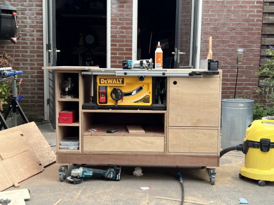

Beste,
Ik ben hier nieuw en zal mij even voorstellen, Mijn naam is Ben en kom uit Rijssen-Holten.
Ik ben sinds dit jaar in het bezit van een tafelzaag (Dewalt 7492) een erg fijne machine.
Alleen ben ik niet te spreken over het standaard zaagblad die er in zit. En wil deze dus vervangen voor een goede.
Nu kwam ik een filmpje tegen waar over de Freud Pro werd gesproken maar die kan in nergens meer vinden/kopen.
Wat is een goed zaagblad voor deze machine?
Tevens ben ik opzoek naar een dado zaagblad. Welke is goed en geschikt?
Ik heb mijn zaagtafel in een tafel gebouwd en dat werkt wel een stuk fijner vind ik zelf. (Is nog niet klaar)
Maar voor de indruk zie foto.
Hopelijk kunnen jullie mij op weg helpen met de zaagbladen.
Mvg Ben,
kan het zijn dat bij deze tafel de lengte van de aanvoer- + afvoerstrook redelijk kort zijn ?
Het originele blad trilt nogal en dat komt de snede niet ten goede helaas. Ik zaag er van alles mee, douglas, meranti, vuren enzo. soms moet het snel en soms heel precies.
Wat betreft de aanvoer en afvoer, dat klopt maar heb ik bewust gedaan om ruimte te besparen in mijn kleine wekplaats. Als er grotere platen over gaan dan zet ik er rollers voor en/of achter.
Aan de achterkant wil ik nog wel iets maken wat ik snel kan demonteren waar de plaat over glijd.
Maar de tafel is nog niet af :D
