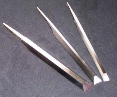

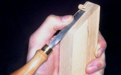

Langzaam nadert het beitelproject het einde. Het setje korte beitels is nu helemaal klaar. De handvatten zitten eraan, de messing onderdelen gepolijst, de klingen vlak en glanzend geschuurd en geslepen. Ik heb nog geen duurtest gedaan om de duurzaamheid van de snede te testen, maar wel een scherptetest. En die kwam zeer positief uit vond ik zelf. De vouw is op 30 graden geslepen en gewet tot korrel 8000 met een kleine tweede vouw aan het eind van een halve milimeter. Deze tweede vouw is ook nog eens over een stuk MDF met flexcut slijppasta gehaald. Daarna was het dan ook razend scherp. Met een geringe druk van één hand kon ik moeiteloos flinterdunne plakjes essen kopshout 'afscheren'. Toen ik iets dieper stak kwam er een mooie krul af.
Dus tot zover ben ik zeker tevreden. Nu de andere beitels nog.

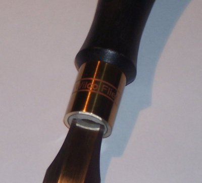

Goed bezig !! Zie ik nu ook al iets in die messing ring staan ???
Ha Rick, dat klopt. Op deze ring heb ik mijn naam geëtst. Op de andere drie heb ik dat nog even achterwege gelaten. De reden daarvan is dat de methode waarmee ik probeer te etsen mij niet voldoende nauwkerig is. Het foutgehalte is te hoog, en het is me al een paar keer gebeurd dat ik een mooi vlak oppervlak verprutste door een mislukte etsing. Op messing gaat het trouwens een stuk beter dan op staal.
Ik ben momenteel bezig met uitzoeken hoe het etsen met zuren in z'n werk gaat. De benodigde zuren schijnen nogal heftig te zijn, en prijzig. Even afwachten hoe het zich gaat ontwikkelen.

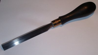

Hier trouwens een foto van een perfect gelukte etsing. Het staat echt wel mooi als het gelukt is...

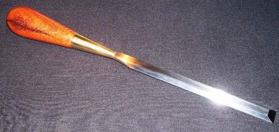

Vandaag heb ik naast wat slijpwerkzaamheden, ook een 'paring' beitel helemaal af kunnen maken. Ik heb twee van deze beitels op het programma staan. Een van 8mm en een van 15mm. Voor deze beitels heb ik speciaal twee messing 'sokken' laten maken, zodat het idee van een zogenaamde 'socket' beitel zou ontstaan. Tevens hebben de beitels ook nog een arend voor extra sterkte. Het is uiteindelijk dus een combi geworden.
De foto is niet erg representatief vor hoe de beitel er in werkelijkheid uitziet, omdat ik hem onder lamplicht genomen heb. Met mijn eenvoudige camera is daglicht eigenlijk noodzakelijk. De houtsoort is curacao de negro, een harde en zware houtsoort die naar verloop van tijd zwart wordt. Nu het nog vers bewerkt is, lijkt het wat op afzelia. Het is schitterend glad en glanzend af te werken. Je kunt nog een zwarte streep zien, dit gedeelte lag dicht aan het oppervlak van de plank.
Al met al is het weer een prachtige toevoeging aan het arsenaal ;-).

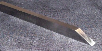

Hier ook nog een foto van de drie normale standaardbeitels die ik vandaag heb geslepen en gevlakt. Over de handvatten van deze beitels ben ik nog niet uit, waarschijnlijk wordt het model zoals die van de korte beitels, alleen dan groter en iets meer uitgerekt . Zie foto twee.

Hallo Jan,
Ik denk dat die beitel daar niet geschikt voor is door zijn geringe dikte, de schuine schouders en de inkepingen die dichtbij de arend zitten. Een afsteekbeitel krijgt behoorlijk op z'n kop, en we moeten het niet hebben dat ie knapt.
Maar een van de hakbeitels is wel geschikt daarvoor. Deze is 14 bij 8 mm, en geslepen over de korte(8mm) zijde. Klinglengte is 150mm. Zie de foto. Mijns inziens gezien zijn afmetingen zeer geschikt als bedan.
Mocht je hiervoor belangstelling hebben, stuur me dan een PB.

Prachtig Wilco! Hoe doe je dat etsen? Ik heb een stancil printertje, omgebouwde 12 volt AC/DC voeding, azijn en zout. Ik heb nog niet in messing geëtst.
Hallo Johan,
Ik ets inderdaad ook electrolytisch. Ik gebruik daarvoor zoutwater en een oude boormachineaccu. Ik gebruik geen stencils, bij gebrek aan een printer. Ik gebruik fotogevoelige lak, een UV-lichtbak en een sheet met een negatief om het logo op het staal te krijgen. Deze methode heb ik van een messenmaker:
http://www.gatherwood.com/catalogus/manufacturer.php?id=81
Het negatief teken ik gewoon in paint, en druk hem af op een transparante sheet.
Maar zoals gezegt ben ik er niet tevreden over. Bij het etsen van staal gaat de laklaag te snel kapot, wat resulteert in een rommelig geëtst oppervlak. Ik denk dat de hitte die gegenereerd wordt de laklaag aantast. Messing etst veel rustiger, en daarbij gaat het eigelijk altijd goed.
Heb jij ook ervaring met etsen met zuren? En hoe ga je te werk met die stencils?
