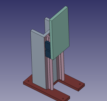

Ik ben zelf wat aan het ontwikkelen:
Op basis van SBR20 geleiders. Zoals nu getekend 50 cm hoog. Op de groene plaat een krans voor de boorhouder en aan de bovenzijde vier stelschroeven voor het uitlijnen.
Aan de onderzijde op de rode plaat 4 gaten M8 om daaronder geleiding voor boren op een balk te kunnen monteren. Eventueel op de rode plaat nog een aanvullende (vervangbare) plaat met daarin een lager met de juiste diameter als boorgeleiding.
Verder nog een methode om de boor op een bepaalde hoogte te fixeren (met de boor vlak boven de tafel) en een dieptestop.
Dit had ik eigenlijk al moeten hebben voor mijn pergola, maar ergens volgend jaar wil ik deurtjes uit MDF gaan maken die keukenscharnieren krijgen.

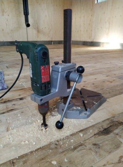

Dit is met m'n Wolfcraft boorstandaard en boormachine met eurohals.
Ik heb een nieuwe werkplaatsvloer gelegd van gebruikte dikke planken.
De oude boutgaten boor ik uit en lijm er houten proppen in.

Was het niet handiger om dat uitboren en vullen te doen, voordat je de vloer legde?
