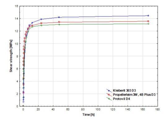

Ik liep aan tegen het onderstaande rapport. Het leek me interessant genoeg om het hier te melden. De geteste merken zijn hier niet algemeen maar gaaf kans dat het spul dat we hier wel in het schap vinden uit precies dezelfde ketels komt en dat de eigenschappen niet veel anders zullen zijn.
Strength increase pattern in joints bonded with PVAc adhesives :: BioResources
Een kenmerkend diagrammetje:

Ja, ik geloof dat de standaard vuistregel bij de Schrijn was dat je na 15 minuten klemmen de eindsterkte van een PVA lijm wel zo ongeveer bereikt hebt. Langer dan 30 minuten tot een uur klemmen is iig zeker niet nodig.
Oeps - sorry, niet goed gekeken. De x-as was in uren, niet in minuten......

De kolommetjes in het rapport suggereren zo'n 50% sterkte na een uur. Dat zal in veel gevallen voldoende zijn om met enige zorg verder te werken. Of het veel uithaalt als je de klemmen langer laat zitten vertelt het rapport niet.

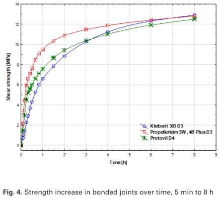

de merken kennen we idd niet maar gezien deze 3 uiteindelijk even sterk blijken, maakt dat niks uit.
met aangeraden klemtijd 6-8 min en open tijd 5-8 min lijkt de rode me een typische “snelle” D3 (cfr topspeed / express / …).
de groene en blauwe die >15 min klemtijd vragen en een iets langere open tijd hebben zijn allicht “gewone” D3 en D4
dat wordt bevestigd in de grafiek die in meer detail toont wat er de eerste paar uren gebeurt:
na 15 min is de snelste 3x zo sterk als de traagste en reeds 60% van de spec (10 MPa).
na 1u zit de traagste ook aan 60% en zit de snelste zo goed als op spec.
na 3u maakt halen ze allemaal de spec (om in de dagen daarna dan nog een beetje sterker te worden maar daar wacht niemand op).
maw snelle lijm doet wat ie belooft en is na 15’ even sterk als gewone na 1u. ik veronderstel dat 60% voldoende is om er verder mee te werken maar dit is wel in perfecte omstandigheden qua temperatuur, vochtigheid, oppervlakte en passing. in een koud atelier met een verbinding die niet perfect past toch beter wat marge nemen.
