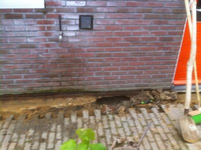

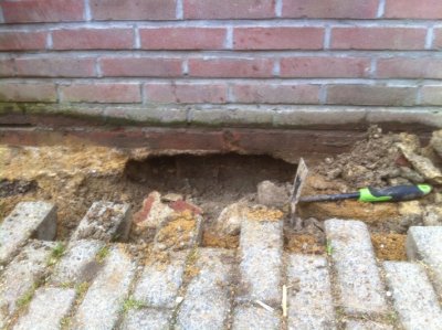

Nou lemen bedoelde je dit met een afwateringsgootje langst de muur ?
Hier ga ik toch wat extra beton moeten voorzien denk ik beetje ijzer erdoor
eerste laag bakstenen zijn de voegen bijna helemaal weg

lemen
23 mrt 2014
1.073
Ik kijk onschuldig fluitend de andere kant op, hier wil ik niks mee te maken hebben.
Nee serieus, dit ziet er niet gezond uit. Dit had je liever niet tegen gekomen.
Hopelijk zijn er metselaars op het forum die je hier goeie raad kunnen geven, want hier heb ik weinig kaas van gegeten.
Is het naast dat gat wel hard, of is dat ook allemaal krokant? Als dat zo is dan zal je het inderdaad (snel) moeten ondersteunen. Misschien voor de winter met hout en in het voorjaar serieus?
Geen idee.

Hahahahaha
ik was echt aan het schateren van die eerste reactie Lemen :)
maar inderdaad dit was ik liever niet tegengekomen
Betekent een hoop meer werk
Die onderste laag bakstenen had nooit onder het pad mogen liggen
toch niet hoe het is afgewerkt
ik ga echt niet dit jaar nog het pad voledig verlagen
maar voor de winter wil in nog een strook waterdicht beton langst buiten gieten zodat het water
in ieder geval niet meer onder het gebouw spoelt
Nu spoelt het water gewoon onder de zeer slecht gelegde beton vloer van de bijkeuken in
tja ik ga nu in ieder geval wel zeker zijn dat het nu goed gemaakt word dan mag het wat meer tijd kosten
zand en grint voor de beton heb ik al uit de geul gehaald en hoef ik niet te kopen
en ik moest toch een sleuf graven om een nieuwe stroomkabel naar de werkruimte te halen
ik heb mijn vriendin uitgelegd dat je geen beton kan gieten als het vriest
dus die zal wat langer moeten wachten tot de slaapkamer klaar geraakt lol
mvg tom

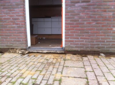

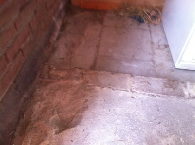

Ja je hebt gelijk goldigger maar dan enkel als het water niet door de bakseen loopt lol
en ja Lemen luiheid was fr rede om de pad niet te verlagen
dit is de vloer van de bijkeuken hier loopt het water gewoon onder de beton in
die vloer is nog niet droog geweest vanaf ik hier woon
ik heb een bouwkundig verslag maar dit is in mijn ogen waardeloos
aangezien het enkel slaat op wat de inspecteur visueel kon waarnemen
en ik heb geen idee hoe dit als verborgen gebrek aan te kaarten
mvg tom
    99,2 KB · Weergaven: 262

Hou Lemen
ik dacht ook niet dat jij bedoelde dat ik lui was met de bestrating lol
de bijkeuken die voor mijn werkkamer ligt ligt 5 cm hoger dan de keuken die daarvoor ligt
omdat ze de boel niet eerst wouden uitgraven
daar loopt het water ook zo onder de beton
de verkopers hebben dit 10 jaar geleden gekocht
dat de beton in de bijkeuken kletsnat word moeten de verkopers geweten hebben en had taxeur/ boukundige
volgens mij ook gezien moeten hebben
die rotte plek onder de muur tja valt niet echt te bewijzen of ze het wisten denk ik
bouwkundige had op zijn minst moeten zien dat de deur en het kozijn van mijn werkkamer verkeerd om stonden
over het verlagen van de pad aan het begin van de pad ligt het maaiveld lager
dan aan mijn werkruimte de grond loopt sterk omhoog verder naar achter
grondwater geen enkel probleem hier weet ik ondertussen van de buren
Uiteindelijk wil ik langst de muur waar nu de pad ligt het maaiveld verlagen tot vloer niveau keuken en werkruimte ik wil van die vervelende opstapjes af rond de deur
aangezien ik zat riool aansluitingen heb in de tuin van ik eventueel te veel water op met een drain
ik zal deze winter merken hoe nat het word rond de deur
mvg tom

Je hebt helemaal gelijk Lemen
ik ga er achteraan en kijk wat ik nog kan doen

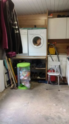

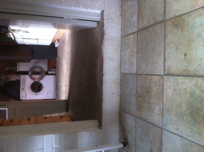

hier een foto van de binnenkant van de rotte plek
heel handig stond hier tijdens bezichtiging wasmachine
de verkopers hadden de bijkeuken eigelijk helemaal leeg moeten halen ook de schoenenrek waar het wasmaschine op stond
dan hadden we onmiddelijk gezien dat de betonvloer niet tot tegen de muur loopt
en dat de scheidingsmuur tussen bijkeuken en werkruimte gemets is op losligende stoeptegels
image.jpg Zo zag het eruit bij taxatie
en hier het opstapje naar de bijkeuken
natuurlijk is mijn lieve vriendin vergeten om de rechtsbijstandverzekering af te sluiten grrrrrr
en enkel de verkopers hadden een makelaar
dus is nog even kijken hoe verder nu
iedereen al hartelijk dank voor al de goede raad
Ps taxeur / bouwkundige heeft de muren gemeten met vochtmeter niet de vloer in bijkeuken
mvg tom
    71,3 KB · Weergaven: 319

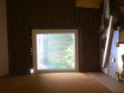

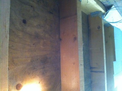

Hoi allemaal
ik begin erachter te komen dat enkel de muur met stro en leem
bezeten niet voldoende gaat zijn om de kou buiten te houden
ik vraag me af of een binnenmuur metsen met dan rockwool in de spouw
veel verschil zou uitmaken ?
verder zal ik ook het plat dak langst binnen moeten isoleren
dat kan niet zo moelijk zijn denk ik

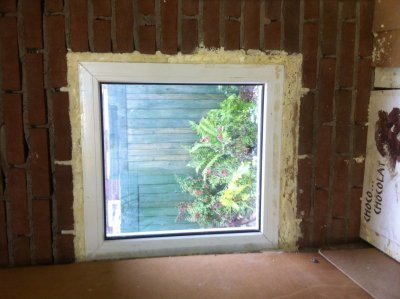

alleen lijkt het erop alsof er rond de balken een vochtprobleem is image.jpg
Verder heb ik het venstertje wat volgend voorjaar vervangen word door een grote venster maar nu wel windicht moet zijn
opgevuld met enkele balkjes en met pur schuim dichtgespoten
zo war een plakkerig spul is me dat ik werk toch liever met leem maar die was hier volgens mij te nat geworden
Ik wil de plastic omlijsting nog bedeken mer eiken planken
alle idee zijn altijd welkom
mvg tom
    48,8 KB · Weergaven: 276
    84,2 KB · Weergaven: 274
Lars.
26 nov 2014
883
79
Thuis
Leem isoleert inderdaad niet al te best, voordeel is wel dat het redelijk goed vocht regulerend is. Ik zou denk ik een houtskeletbouw frame maken en dat opvullen met PIR platen. Isoleert erg goed en behoudt zijn stevigheid en isolatiewaarde voor minimaal 10 jaar. Rockwool of glaswol is ook optie aangezien dat aanzienlijk goedkoper is. Probleem is wel als een minerale wol vochtig wordt dat het dan zijn isolatiewaarde verliest. Houtskelet neemt minder ruimte en is goedkoper en sneller. Constructief gezien heeft het niet veel te houden en je kan makkelijk iets ophangen aan de wand. Ik weet of de vloer goed geïsoleerd is maar zo niet dan heeft het isoleren van wanden wel veel minder effect. Ik heb niet het hele topic gelezen dus misschien vertel ik niks nieuws!
Ronald L.
29 okt 2011
1.937
z.o. brabant
Als de dakbedekking slecht is, bij voorkeur aan de bovenzijde isoleren, scheelt veel vochtproblemen.
Isoleren zonder verwarmen heeft geen zin.
Lars.
26 nov 2014
883
79
Thuis
Als je het echt enorm goed isoleert kan je het verwarmen met je eigen lichaamswarmte en dat van machines. Geen verwarming meer nodig!
