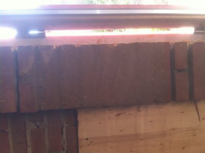

Hoi allemaal
na op 1 augustus in ons nieuwe huis te zijn gaan wonen
heb ik deze week eens de tijd genomen om mijm werkplaats
eens wat beter te bekijken
het betreft een aanbouw aan het huis
van ongeveer 3 op 5
een plat dak niet geïsoleerd
en blijkbaar deel ik de binnenmuur met de buren
na de platen af te halen die de vorige eigenaar geplaats image.jpghad kijk ik zo door somige spleten naar de buren :(
niet ideaal in een werkruimte waar je graag s'avonds nog wat gaat draaien
de buitenmuur is maar 1 steen dik en niet gevoegd langst binnen
tja das even slikken ik merk nu al dat mijn draaibank roest waar ik bijsta
over enkele jaren kan ik een nieuwe werkruimte bouwen en dan vrijstaand
dat plus het feit dat er echt geen budget is om de werkruimte op te knappen
maakt dat ik wat creatief moest zijn

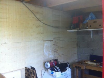

hier nog een foto van hoeveel beter het eruit ziet zonder die platen
en al een beetje ingericht ik moet tenslote ergens blijven met al mijn spullen :)
En
een foto van het nu droge leemstukje
Ps het stukje plafon en de platen tegen de betonbloken zijn om het stof uit de bijkeuken te houden

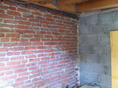

Ernest de platen tegen de grijze betonblokken gaan weg en word vervangen door leem dit hoeft niet te isoleren enkel stofdicht te zijn
De bakstenen muur aan de rechterkant is eigelijk de buitenmuur van de buren hun keuken
als ik die laag inderdaad dikker wil maken en dan niet zozeer isolerend maar geluidsdempend wil maken
moet ik dan ietsvan takken erdoor vlechten zodat de dikkere laag blijft hangen ? De muur mag 7 tot 10 cm dik worden als dit kan
meschien kan ik zelfs met leem een muur maken ?
Of gewoon een paar keer een laagje van 1 cm erop en dan laten drogen ?
En langstbuiten zou ik wel kunnen isoleren weet alleen niet hoe
ik heb echt geen zin om er langst buiten een steen tegen te zetten
ik vind de bakstenen muur nu al oerlelijk staan in de tuin
hierbij nog enkele foto's van de buitenzijde en voledige binnenkant werkkamer
let aub niet op de rommel dat doe ik namelijk ook niet :)
Allemaal al hard bedankt voor de goede raad en het meedenken
mvg tom

Dus voor de simpel muur kan je gerust 4-5 cm dik onder laag doen, 2 x 2,5 cm heb je een betje geluid demping en redelijk vocht reguleren voor een muur maar dat in combinatie met de andere muren. Ik zou flink wat stro doorheen mengen in de onderlaag ook een bewapening van paardenhaar geeft meer verband en zou ik je aanraden alhoewel het is arbeidsintensief. Afwerken met een fijner mengsel leem zoals wat je laat zien in de foto's.
Met de andere muren waar je wil een meer isoleerende effect hebben en waar je ook met een potential vochtig muur te maken heeft wil je niet direct op de stenen maar eestte met een raamwerk of een kader van hout beginnen is hoe ik het zou aanpakken. Een massief muur van aard of leem, dat heet stampleem en daar heb ik geen ervaring mee. ~Meestal is dat droog aangelegd.
Denk eraan ook dat een nadeel van een lemen muur is de moeilijkheid om wat erop te hangen daarvan mijn opmerking over de handigheid van een sectie hout, (plaat) waar je op kunnen spijkeren.
