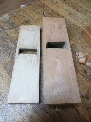

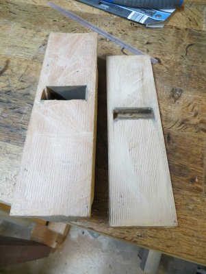

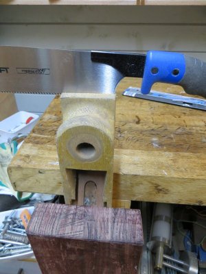

De knoop doorgehakt, dus starten met zagen.

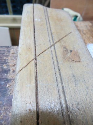

Tijdens het zagen trek ik een soort lange splinters. Raar idee dat het geen zaagsel is.
Het is een mooie zaagsnede geworden.De gleuven zijn nog heel dun zichtbaar.
Zo is het beter te zien.
Ik ga old skool dus schaven aan de houte met een houte.
spiegel glad, maar die lijntjes blijf je zien. Ik denk dat het de twee soorten door elkaar heen zijn.
Je ziet goed het verschil tussen de zool en de schaaf/ Het verschil is bijna twee mm

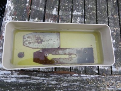

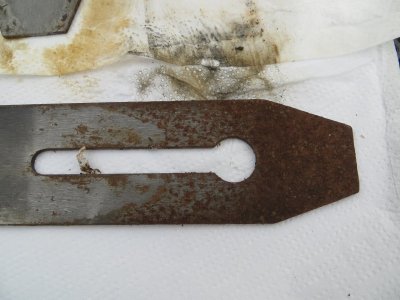

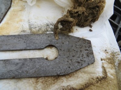

Vanmorgen maar eens gaan kijken naar het ROEST. Ik het bakje zie je gelijk dat het roest er zo af rolt.IMG_1323.jpg
Als je het metaal uit het zuur haalt heeft het wel een speciaal luchtje.

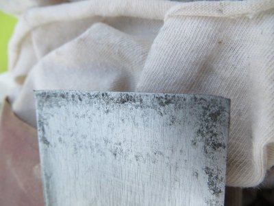

voor de behandeling
Na de behandeling, ik bedoel met een poetslap er overheen wrijven. Nog geen schuurpapier of kracht gebruikt. Het merkje komt al weer mooi in het zicht. Ik kijk altijd weer op van zo'n simpel trucje, geen werk en 100 % resultaat.

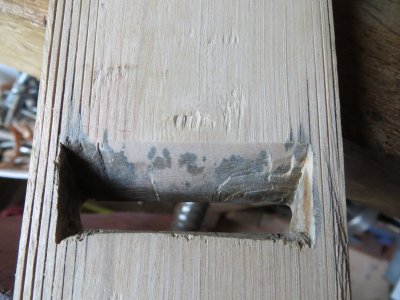

Het roest is heel diep in het hout doorgedrongen. Ik ga niet te diep, wil de bek ook weer niet al te groot maken.

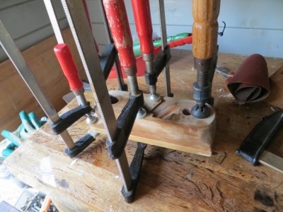

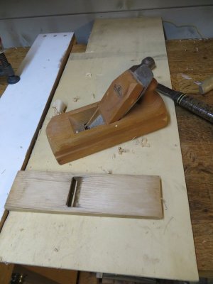

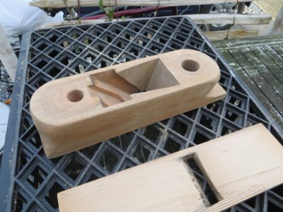

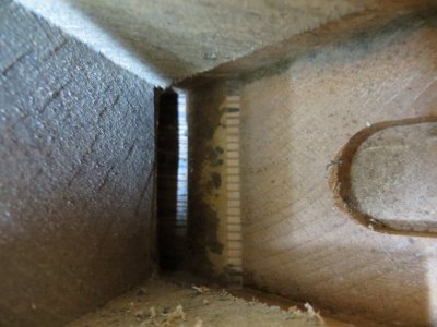

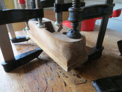

De zool en de schaaf nog maar eens flink onder handen genomen. Vlak is vlak??maar waneer is het echt vlak??? ZUCHT
Tijd voor de lijm en de klemmen.
Eigenlijk heb je nooit genoeg lijmklemmen. Mijn plan was eerst om er een paar kinderkopjes op te leggen. Helaas had ik dan niet op alle punten genoeg druk,kracht.
Paar klemmen en even geduld. Je kan goed zien dat ik de zool verschoven heb geplaatst. Dit om de opening niet al te groot te maken.
Met een beetje geluk past het mes nu ook beter.
Ook de body helemaal van de oude blanke lak ontdaan. Ben benieuwd naar de rest.
tuoh
Als je de schaaf op een plat vlak plaatst tijdens het lijmen kom je toe met twee spanschroeven. De beide spanschroeven moeten dan wel het platte vlak mee kunnen klemmen. Een stuk papier tussen het platte vlak en de schaafzool is dan ook geen slecht idee, anders weegt je schaaf plots heel wat zwaarder;)
armadaman
10 okt 2010
1.276
Barendrecht
Hallo André
Ik had dat geprobeerd, helaas bleven de hoekjes dan toch een beetje open staan. dus alle klemmen uit de kast gehaald.

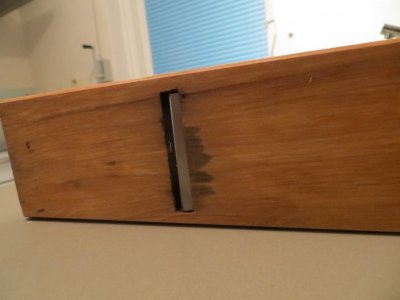

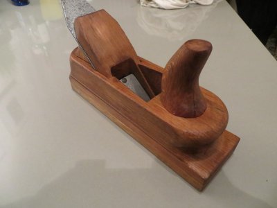

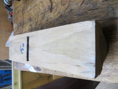

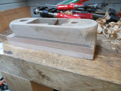

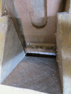

Het blok zit in elkaar. Ik heb een stukje van de zool afgezaagd. Nu past hij een stuk beter.
De zool gevlakt, je ziet goed hoe de buitenkanten omhoog staan, nu niet meer.

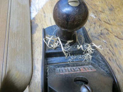

Gelijk de kantjes mooi aangezet, hier de record voor gebruikt. Ik heb nog geen handigheid om de houten schaaf zo fijn af te stellen.
De neus en de hiel er op geplijmd, je ziet de hiel staat een beetje los van het blok, helaas.:(

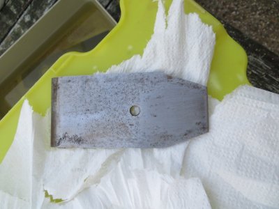

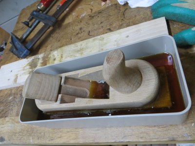

Het metaal is ook uit het zuur, valt mij helemaal niet tegen, hier en daar nog een vlekje, maar geen putjes of erger.

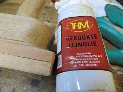

De schaaf, hij is nu weer compleet, gaat in bad, lijnolie geeft een mooie diepe gloed. eerst maar even zwemmen.

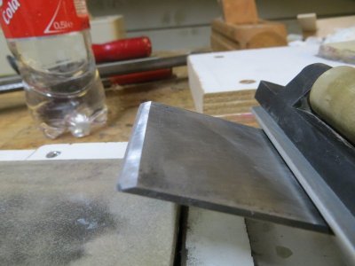

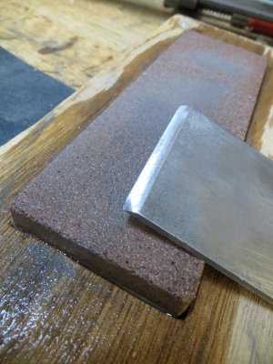

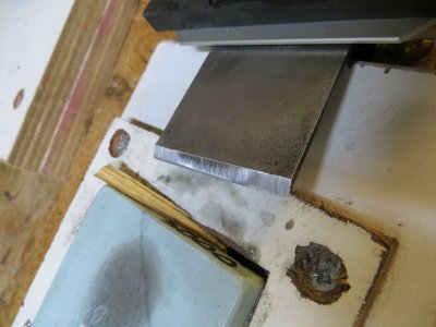

Het ijzer is aan de beurt.

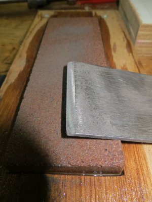

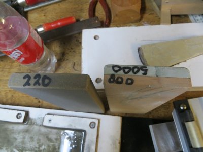

Ik begin met een steen zo grof als een stoeptegel. Ik denk 50 of 100. Eigenlijk meer om mijn goede stenen heel te houden. Op de snede zit eigenlijk gewoon ROEST.
Het voordeel van zo\n steen is dat het heel snel gaat. Omdat deze steen 3 of 4 euro koste is het gewoon een optie om even snel te raggen. Natuurlijk is de snede wel heel grof maar wel schoon.
Met de slijphulp geleidelijk naar fijnere stenen overgestapt. Ik heb geen vaste hand en kan deze hulp goed gebruiken.
van 220 naar 800 en daarna de 5000. tot slot nog even over de conticule. Ik ben tevreden. Natuurlijk kan het altijd beter, maar ik vind het prima zo. Ik zie me zelf in de spiegel, mooi hoor.
IMG_1345.jpg.

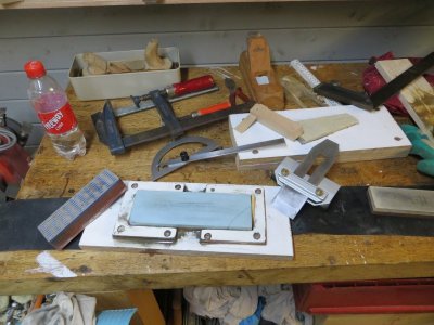

Links mijn waterflesje, klein gaatje in de dop. tip van Mathieu.
Links de rood blauwe diamant plaat van Roeland.
In de midden mijn gradenboog om de slijphoek in te stellen.
Onder in het midden een plank met daarop de vaste randen on de waterstenen op hun plek te houden.
De stenen heb ik van David, mooie mix en leuk om mee te beginnen.
Rechts boven mijn eigen blokhaakje voor het controleren van de haakse beitels ( geen punt bij ???)
Rechts in de midden mijn slijphulp, van Rick geweest.
Rechts boven een stuk conticule, gekregen van Mathieu.
Onderop de tafel een rubbermat om alles vast te leggen op de werkbank.
Zo doe ik het, veel krijgertjes helpen hierbij, vrienden bedankt hiervoor.

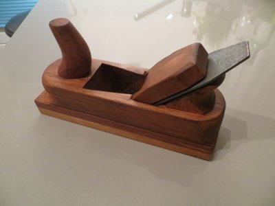

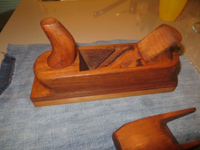

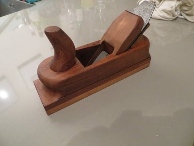

HIJ IS KLAAR .
Met gepaste trots meld ik hier mijn eindresultaat. Helaas zie je de roestplekken in het hout terug. Maar dat mag de plek niet drukken.
IK BEN BLIJ
actiefoto's volgen als het daglicht in de schuur staat, dat is in de ochtend.

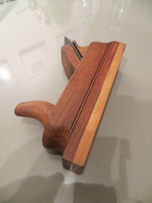

Heckemann en POW
Je hebt de doorn omgedraaid,????
Gek eigenlijk dat het mij niet eens zo heel erg op is gevallen. Ik heb er een tijdje mee in mijn handen gestaan en na een beetje droogschaven heb ik hem er zo op gezet. Omdat de hoorn/doorn (ik weet het niet) naar mij toe staat heb ik voor mijn gevoel meer grip als andersom. De tijd zal het me leren.
Ray
Hij is prachtig geworden!
Een diepe buiging en petje af. ............................
Ik ben er best wel een beetje trots op.
Als ik er alles bij elkaar 4 uur aan gewerkt heb dan is dat al veel. Het was vooral een paar keer klein kluswerk en daarna weer wachten. op het ZUUR op de LIJM en op de OLIE. ik vond het zeker geen verloren tijd. OJA
