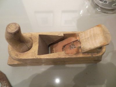

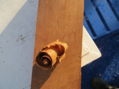

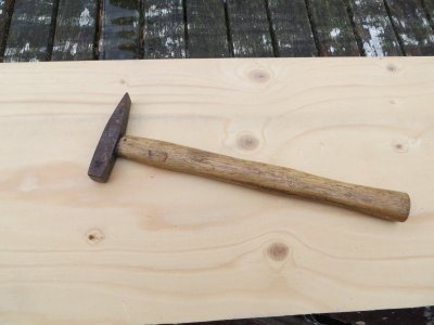

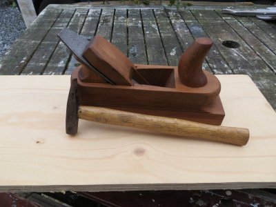

Het uur U is aangebroken. Eerst even op de zon op de schuur gewacht en daarna gestart. Nu ben ik niet in het bezit van zo'n klein hamertje dus gebruik ik mijn tonnetjes hamer.IMG_1354.jpg

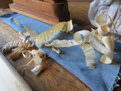

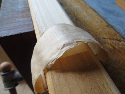

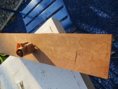

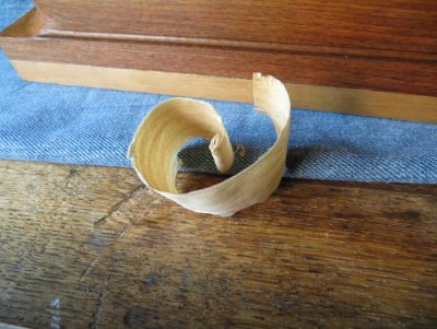

Een stuk vuren van de gamma in de bankschroef en gaan. Dit is ECHT de eerste haal die ik met de schaaf deed. Dat had ik eigenlijk ook niet verwacht. Mooie krul en best al dun. Daarna een beetje met het instellen gespeeld.

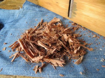

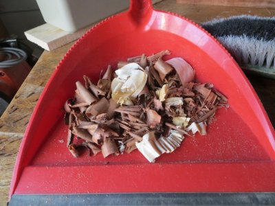

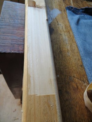

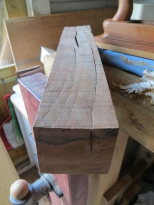

Echt niet slecht voor een amateur. Zeer tevreden tot zover. Maar vuren is zacht. Dus overgestapt op een hard stuk. Noten met warrig draad, gekregen van Tamar. Dit valt best wel tegen. de schaaf loopt snel vol met kleine schilfertjes.
Nu moet ik echt meer aan het mes instellen, beetje er in eruit naar links enz enz

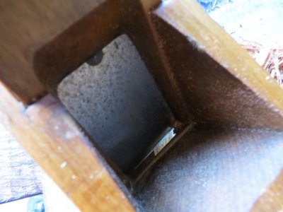

Ik kom nu ook een foutje tegen. Ik heb de houten klem, dat stuk wat op de keerbeitel ligt niet aangepast. Hij komt na het aankloppen een stukje naar binnen . Hier blijven de krullen achter hangen, knap irritant, maar even met de beitel op maat gemaakt.
Dit is een aardige krul, mooi dun , niet slecht.

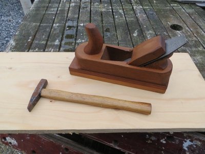

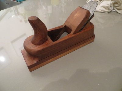

Alles bij elkaar een aardig resultaat.

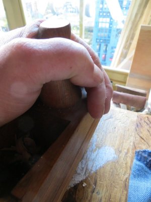

Wat mij betreft een blijvertje, nog even over de neus, de hoorn.
Mischien niet terug geplaatst zoals origineel maar hij ligt wel erg lekker in de hand. Over in de hand gesproken. Als ik nu aan mijn handen ruik is het net of ik een week achter de frituurpan heb gestaan, RAAR. Ik ga er wel vanuit dat dit met het gebruiken van de schaaf zal verdwijnen.

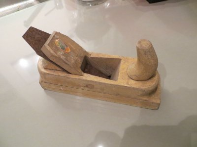

Alles op een rijtje gezet:

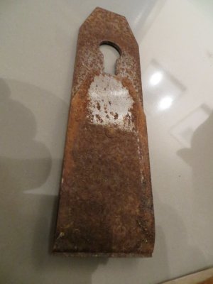

Een oud geroest en krom schaafje, gekregen. Ik had hem zelf NOOIT gekocht, gewoon uit elkaar gehaald. De onderdelen hersteld schoon gemaakt en daar waar nodig gerepareerd. In elkaar gezet. en schaven maar.
Van een weggooier tot een pronkstukje van eigen kunnen. Ik kan het iedereen aanraden. Geef oud gereedschap een tweede leven. Je zal er versteld van staan wat je met je beiden handen maken kan.

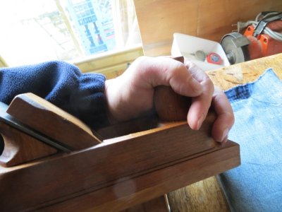

Schaaft het wel goed qua grip met die omgedraaide hoorn?
Ik denk dat je gelijk hebt, gewoon roestvlekken. Je ziet de vlekken in het hout op de plekken waar ook de meeste roest op de schaaf zat.
Wat de hoorn betreft, ik heb er al een paar keer mee geschaafd. Hij ligt prima in de hand.

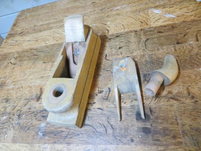

Ik ben er nog niet uit. Heb vanavond een kwartier met dat ding in mijn hand gestaan, maar ik heb de juiste klooimodus nog niet gevonden. De zool zit een stuk minder los dan bij die van jou, maar één hoek komt wat omhoog waardoor de zool verre van vlak is. Ik laat hem weer een paar dagen liggen en ga de grote nadenk doen. Enerzijds zegt mijn verstand me dat het gekte is want voor een tientje koop je een nieuwe, anderzijds is het gewoon ontzettend leuk om zo'n projectje te doen. Nu, al tikkende, merk ik dat ik eigenlijk al wel besloten heb om er iets mee te doen, de wijze waarop moet nog even indalen.
Groet, Rob.
PS: ik heb vroeger op school geleerd dat het vasthouduwding voor op een houten schaaf een doorn heet. Nog meer doornzeggers of gaat de meerderheid voor hoorn?

Hallo Hugo,
Complimenten voor je doorzettingsvermogen en het eindresultaat! Hij is mooi geworden en - ook niet onbelangrijk - blijkt het goed te doen.
De afwijkende stand van de hoorn zal bij incidenteel gebruik geen probleem zijn. Ik zou me kunnen voorstellen dat je bij langduriger schaafwerk het haken van je hand in de kromming van de hoorn gaat missen.

Hallo Hugo,
Groet, Kor
Hallo Kor
Ik heb er best wel een tijdje over nagedacht. Ook heb ik hen een tijdje in de hand gehad en vond dit de beste manier. Het voeld gewoon goed aan.
MAAR omdat ik deze bovenstaande opmerking meer heb gehad ben ik even aan het surfen gegaan. Onderstaande link komt uit bij Dieter Schmid. http://www.feinewerkzeuge.de/schrup.htm
Daar staan nieuwe schaven van een gerenommeerd Duits merk. Lijkt wel een beetje op die van mij :)
Hartelijk dank voor de complimenten. Een als ik er last mee krijg dan verzin ik er iets op.

Vandaag naar een rommelmarkt geweest. Eindelijk het laatste ontbrekende stukje gereedschap gevonden . Nu is de set compleet :D
Zo, wat mij betreft is tie klaar. :cool:
