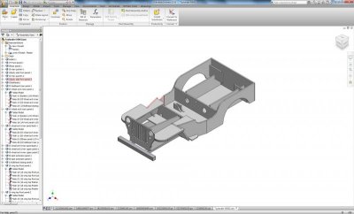

Voor een skelter voor mijn zoontje moet ik 2 zijschermen exact hetzelfde zagen, met diverse radii erin. Materiaal is MDF, 12mm. Nu heb ik niet zo'n vaste hand met de decoupeerzaag en een lintzaag heb ik niet. Wie kan er, of heeft een adres, om 12mm MDF te laseren of cnc te zagen?

Probeer eens een interieurbouwer met cnc machine.
Mits je goede tekeningen hebt, is dit een uurtje werk.

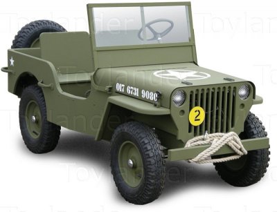

Heel mooi ontwerp, alleen zou ik niet adviseren om MDF als materiaal te gebruiken. Absoluut niet robuust genoeg voor een legerjeep als jongensspeelgoed. Wellicht kun je betonplex oid gebruiken.

Ja dat dacht ik net ook, MDF van 12 heeft niks sterkte en trekt van zijn eigen al krom, dus als je dat gebruikt, ga je overal dwarslatjes moeten steken, alleen al om alles mooi recht te krijgen, de minste aanvaring zal ervoor zorgen dat alles toch splijt of barst.
Of dat nu gewone MDF is of watervaste maakt niks uit.
blokplaat, multiplex, betonplex, vol hout, alles is steker dan MDF.
Misschien eens kijken in de rubriek van botenbouw, die toepassingen krijgen ook heel wat te verduren.
Mooi werk, dat wel.

super gaaf! Mijn zoon is danwel nog geen twee, maar ben toch erg geïnteresseerd in de bouwtekening!
Ik zou, zoals eerder gemeld, niet kiezen voor MDF, maar watervast multiplex.

Mijn zoon is 10 maanden, maar ik heb de tijd denk ik wel nodig!
Ik heb de tekeningen besteld bij toylander.com, en pas ze geheel aan. Andere motor, electro, vering voor en achter.
Ik zal eens uitzoeken wat aan hout voor mij het best is. Beschadigen maakt niet uit, daarvoor is het speelgoed!

Beschadigen kan dan wel niks uitmaken. Ga toch maar voor 18 multiplex. Bij 12mdf blijft het niet alleen bij een krasje in de lak.

Lijkt alsof het origineel ook MDF gebruikt. Toch zou ik dat niet doen. Beschadigingen maakt idd niet uit, het is immers speelgoed, maar daar waar MDF beschadigd is, neemt het water op als wc papier en groeit de auto disproportioneel.

bedankt voor alle reacties. Ik ga eerst alle delen definitief uitwerken en daarna kijken hoe ik hem uitvoer. Andere toylanderbouwers hebben allemaal mdf gebruikt dus dit lijkt me toch voldoende. 18mm multiplex lijkt me erg zwaar worden.
Zodra alle dxf's klaar zijn meld ik me weer.

Ben wel benieuwd naar je uiteindelijke ontwerp. Wordt het een volledig houten ontwerp, of behoudt je het "originele" metalen ladderframe? Waar ga je electromotoren en besturing kopen?

Het wordt een stalen ladderframe met daarop de houten opbouw. De motoren en besturing komen uit een scootmobiel die ik op marktplaats gekocht heb.
