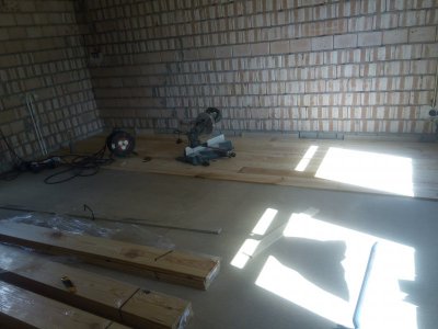

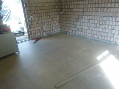

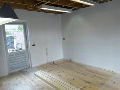

De vloer ligt er ondertussen in en de opbouw is als volgt geworden: 5cm eps, 2x watervast spaanplaat (207x280x1,8), grenen vloerdelen. De eps platen liggen klem tussen de muren, de spaanplaat platen liggen daar, los van de muren, met wat dotten kit op 'vast' en de grenen delen liggen daar, aan elkaar verlijmd, weer los bovenop (alleen in de middelste rij planken een paar nieten geschoten tegen mogelijk verschuiven). De vloer daarna voorzien van drie lagen lijnolie.
Het voelt zeer degelijk, maar toch ook heel comfortabel aan. Tot nu ben ik er zeer happy mee.

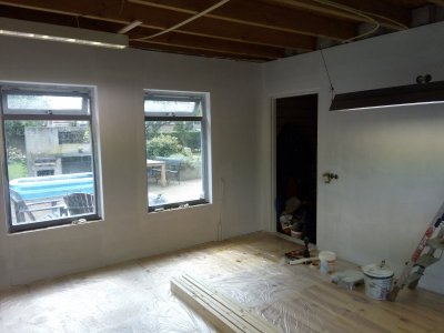

De wanden trouwens ook bekleed met die zelfde spaanplaat platen en voorzien van een laagje latex. Stucen á €20,-/m2, plaatmateriaal á €3,15/m2, dat maakte met een wandoppervlak van meer dan 50m2 voor mij de keuze niet zo moelijk.
