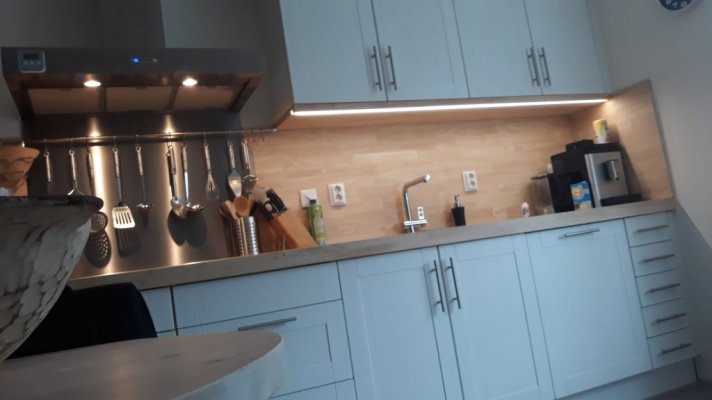

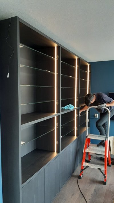

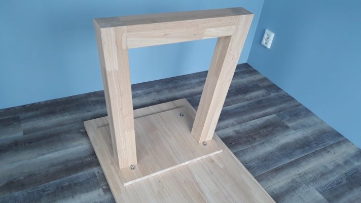

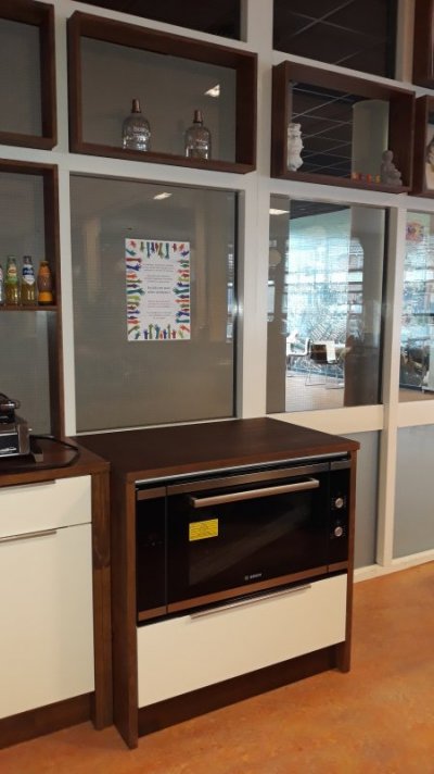

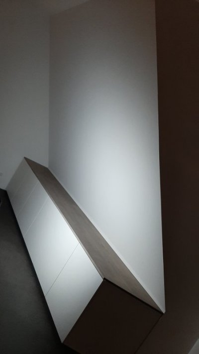

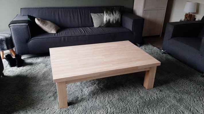

Ik werk al een aantal jaren met Rubberwood panelen. Toegepast voor tafels, aanrechtbladen, wandkasten, vitrinekasten etc. etc. Ik vind het geweldig materiaal om mee te werken !
Rubberwood is zwaar ! Volgens mij zelfs zwaarder dan eiken. De panelen die ik gebruik zijn 18, 30, 33 en 40 mm. Maar er zijn nog wel meer diktematen.
Het is fantastisch te bewerken, zeer mooi te schuren en geweldig mooi te lakken met bijv. Rigo Skylt extra matte 2 componenten lak. Verven gaat ook uitstekend ! Beitsen kan, maar hou er bij het beitsen in donkere kleuren rekening mee, dat sommige stroken rubberwood meer open poriën hebben dan andere. Dit resulteert soms in een niet optimale dekking.
Ik bestel mijn panelen Rubberwood klasse AA superior in België. Ze hebben daar ook kepers in 70 x 70 en 80 x 80 (zo even uit mijn hoofd...). Hiermee kun je mooi bijpassende poten maken.

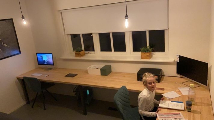

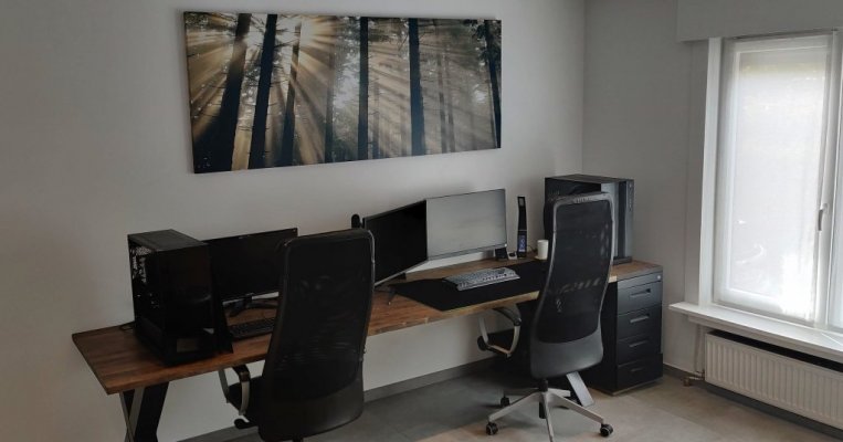

Een paar voorbeelden :
