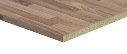

Nu heb ik wel het volgende blad gevonden die wel perfect binnen mijn vraag blijft:
Ik weet echter niet als dit voldoende stevig is voor mijn doeleinden?

Ik weet niet wat ze voor dat rubberwood vragen, dus die vraag kan ik niet voor je beantwoorden maar lijkt me niet heel ingewikkeld. Dat blad van de Hornbach waar ik naar linkte was ongeveer 75 euro geloof ik en daar zou je er 2 van nodig hebben.
2,8cm is mijns inziens aan de dunne kant om met slechts 2 X-poten te werken, het gaat dan doorhangen. Je zult een raamwerkje moeten maken uit voldoende stijf materiaal om dat te voorkomen. Beter is nog een of twee poten in het midden.

dat gamma-werkblad, waarnaar je verwijst, is een vezelplaat met een bovenlaag
op de foto zie ik dat de kopse kanten niet afgewerkt zijn (wat logisch is, vermits een werkblad meestal nog op de gewenste lengte gezaagd wordt)
voor zover ik het kon lezen, valt dit vandaag nog buiten jouw kunde
tenzij gamma dat voor jou kan doen
