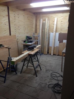

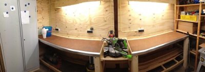

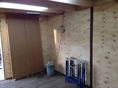

En ik ben weer een stuk verder met de schuur/werkplaats.
Afgelopen dinsdag het bestelde hout binnen gekregen (underlayment voor de wanden en MDF voor het werkblad) en de wanden zijn voorzien van piepschuim en underlayment platen een heel klein stukje elektra zit er in maar hier ga ik mee verder als de werkbank af is en daar ben ik ook mee begonnen :D

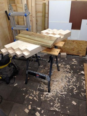

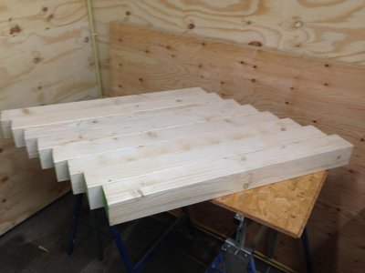

Gisteren 4 balken (95x95x2100) opgehaald en geschuurd met de bandschuurmachine tot ze er netjes uitzagen en vandaag de stof grotendeels opgeruimd en de balken op maat gezaagd.
Aankomende week wil ik verder gaan met het maken van de werkbank.
Ook nog wat (telefoon)plaatjes.

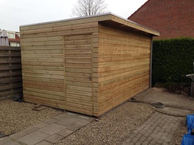

Eerste is dus mijn schuur/werkplaats, 2e foto is dus de beklede binnenkant met de werkbladen, balken schuren op de (aldi)workmate, na 4 palen schuren veel ...., het eind resultaat 8 poten voor de werkbank.

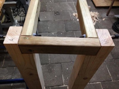

Dank voor het antwoord, inmiddels druk bezig geweest met zaag en beitel :) Het is niet een halfhoutvebinding geworden maar hoop dat dit ook sterk genoeg is.
Zal er een foto van maken wat ik in elkaar geknutseld en bedacht heb.
Nu heb ik dat draadje niet gevolgd maar eeeuuhh rjmulder er zitten toch wel luchtgaatjes in dat werk hokje van je als anders ga je het loodje leggen he :(
Ja zeker zitten er luchtgaatjes anders had ik al niet meer kunnen antwoorden :D
Aan de korte zijdes zitten lucht roosters, aan de ene kant boven en aan de andere kant onder. Verder heb ik met het schuren een stofmasker opgehad (leek me niet onverstandig ;) ) en oordoppen die de herrie dempen.
En een plaatjes van de 4 poten met de 4 liggers voor de korte zijdes. Nu moet er nog zo'n set gemaakt worden.

Op deze manier wil ik het gaan monteren.
Over de korte zijdes worden de liggers verlijmd (schuimlijm) en de lange liggers wil ik met bouten gaan vast zetten zodat deze in geval van de werkbank ook weer te demonteren is.

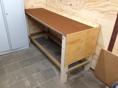

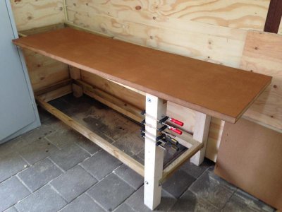

En weer lekker bezig geweest de laatste paar dagen en de eerste werkbank is bijna (aluminium hoekprofiel aan de voorkant) klaar.
De eerste foto is het onderstel met het werkblad op de kop om te voorzien van olie en de 2e foto is dus zoals het geworden is.
Totaal is nu 75cm diep, het blad is 61cm diep en erachter zit een bakje (gemaakt van overblijfselen van de wand bedekking) die de rest van de ruimte opvult.
Het geheel staat lekker stevig nu eerst zorgen dat de stelling die achterin de schuur moeten komen er komt te staan dan kan het 2e deel van de werkbank gemaakt worden.

Ziet er goed uit. Ik zou alleen de twee boutkoppen aan de voorkant verzinken. Dan kun je nog eens een plank of plaat tegen de voorkant klemmen zonder dat ze in de weg zitten.

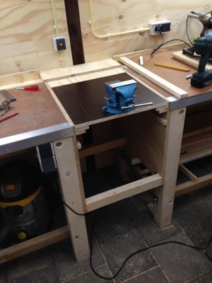

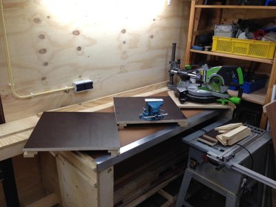

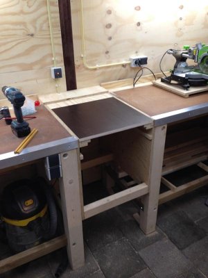

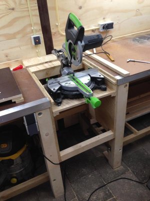

Ook hier een update plaatsen van hoe het nu geworden is.
Gewoon een paar plaatjes is net zo duidelijk ;)
Van de lege plank is de bedoeling dat daar een bovenfrees onder komt.
