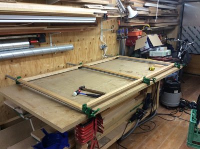

Ik heb ook ooit een volledige plaaf MDF van 40mm gekocht om kozijnen en deuren voor mijn werkplaats op te kunnen construeren. Blijft goed vlak en vooral gemakkelijk omdat de plaat mooi haaks is en de werkstukken daar op kunt uitlijnen. Was ook als tijdelijke oplossing bedoeld, maar gebruik deze nog steeds als montagetafel, ondanks het grote ruimtebeslag. Onder de tafel heb ik nu de houtopslag gemaakt. Hieronder zie je hem in gebruik voor het maken van een horrenraam.

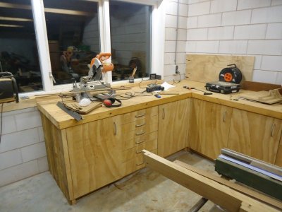

Ik heb mijn werkblad van balken (7x17cm) gemaakt, ik had deze over van mijn nieuw gebouwde garage. Ik had ze misschien eerst kunnen schaven om ze iets vlakker te krijgen, maar dit is voor mij meer dan vlak genoeg. Het is misschien wat overkill, maar ik had ze toch liggen. Ik heb ze 2 keer in de lijnolie gezet voor bescherming.
Let niet op de rommel..

@jelmer, met balken een werkblad maken is wel erg mooi en als je het materiaal er toch hebt liggen zeker niet verkeerd maar om het materiaal ervoor aan te schaffen wordt het een beetje te. En welke rommel bedoel je?
