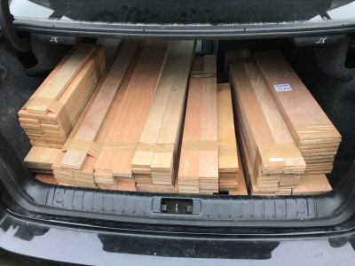

Oke dank u morgen avond alle hout in auto landen en zaterdag vroeg gaan zagen op de boerderij van mijne pepe
grtz

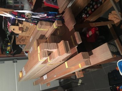

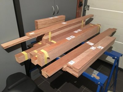

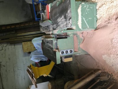

Zo hout verzaagt straks als ik thuis ben sorteren per maat dat ik nodig heb

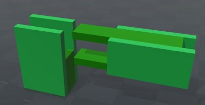

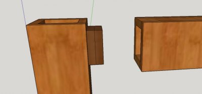

Zou dit een goede verbinding zijn om de kokers met elkaar te verbinden de blokjes op de zijkant schuiven in de ligende balk
mk23
12 okt 2016
1.448
318
omgeving Rotterdam
Waarom laat je uit het rechterdeel niet een pen uitsteken die dan vastzit in het linker gedeelte. Als je dat lijmt/ schroeft heb je stabiele verbinding. Deze is vergelijkbaar met wat ze voor die multiplex werkbank gebruiken.
De dwarskracht / afschuifkrachten haaks op de blokjes wordt nu alleen door de lijm en eventuele schroeven tegen gehouden.

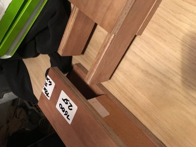

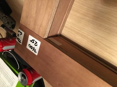

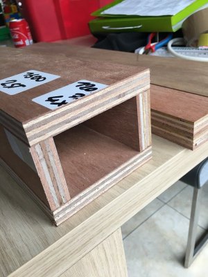

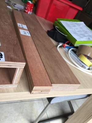

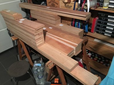

Kan zijn dat er ooit een betere werktafel als ik later van 1/10 ook naar 1/5 ga van grote van Rc auto's
nu is het belangrijkste dat ik een tafel heb tegen dat mijn Rc cave klaar is

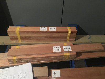

hier foto's van het op lengte legen en op schrijven op etiket welke lengtes uit de laten moeten komen
Latten 60 breedt
Latten 120 breedt
Morgen na 16 u 30 begin ik met het zagen op lengte
en dan donderdag beginnen met het maken van de kokers
grtz
Waarom doe je geen balkje om de poot aan de ligger te verbinden
Je kan ook de latten van de ligger laten "uitsteken" als deze nog niet op maat zijn ( en anders kan je ze ook nog doorzagen ) en deze boven in de poot vast schroeven wat MK 23 al schreef.
Je hoeft niks weg te gooien en je onderstel wordt een stuk steviger.

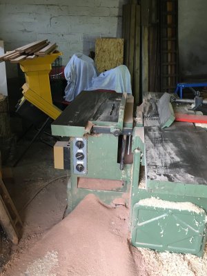

Zo al een paar planken gezaagt

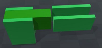

maar zal verzeker mijn plannen aan passen zo als de tekening hier boven kwa verbinding als het hout lang genoeg is
Foto's volgen

Ik snap de krachtenwerking van de uitstekende delen niet, had dat deel niet beter ook aan de uiteinden middels een tussenstukje verbonden moeten worden? Die bovenste van de twee leunt nou toch nergens op?
EDIT: ik lees net dat het ook door de zijkant geschroefd wordt, maar dan nog...
