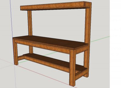

Denk dat ik al weet wat ik ga doen
ga multiplex verzagen in stroken en blok poten maken en liggers en daar op verder werken
ga dan eens een tekening plaatsen

Kijk, dit vind ik dus geweldig leuk aan de onderwerpen van RCDrifterke. Vraag stellen, en een dag of twee later is er een ontwerp. Ik zou hier drie maanden over doen om dan te besluiten dat ik beter een andere hobby zoek :)
Toch even dit: ik zou al je multiplex balken 90* draaien. Dan kijk je nergens op de kopse kant van de multiplex (Enfin, aan de zijkanten vd werkbank uiteraard nog wel, maar aangezien de bank wsl even breed wordt als het kot, is dat geen probleem). Bovendien staat zo de breedste plank in de balk rechtop (nu liggen ze plat), dat is nog sterker ook tegen doorbuigen.
Verder zou ik de breedte vd balken dimensioneren op maat van inbouw stopcontacten, want zo op het zicht zie ik wel wat plekjes waar ik een stopcontact in zo'n balk zou verwerken :).

Ja er komen nog verandering aan maar dit was nu gewoon om eens te zien hoe het ongeveer zou worden
en er komen ook stopcontact en verlichting in
van avond normaal het tweede ontwerp hier op plaatsen was er al aan bezig
grtz

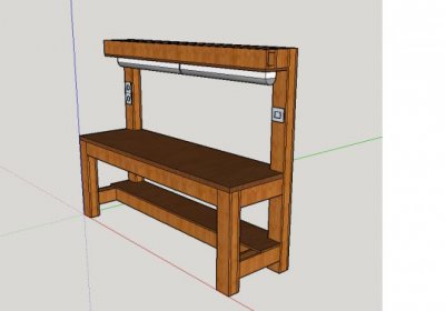

Zo aan gepast en ook eens stopcontacten en schakelaar en lichten opgeplaatst
werkblad hoogte 750 mm
werkblad lengte 2000 mm
werkblad breedte 600
Grtz

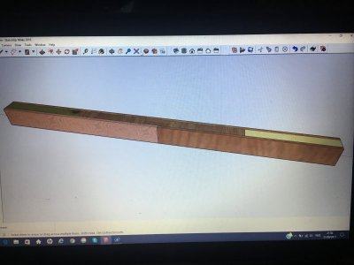

zou de werktafel willen maken van meranti multiplex dat ik nog liggen heb
mijn tafel is 2000 mm lang en heb multiplex liggen waar ik stukken van een 1000 mm kan uithalen zou het stevig genoeg zijn als ik de stukken geschrankt verlijm voor de lange stukken
De verschillende kleuren wil ik aantonen wat ik wil zeggen met het hput schranken
