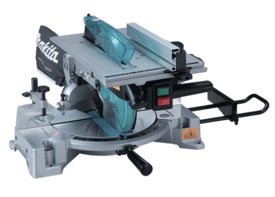

Ik heb een Makita LH1040F afkortzaag/tafelzaag combinatie machine.
Mijn idee is om in de kopse kant van de werkbank een soort slede te maken waar ik de zaag (gemonteerd op een plaat) in kan schuiven zodat de zaagtafel gelijk ligt met het blad van de werkbank.
Heeft iemand ervaring met zo'n constructie? Zo ja, werkt dat een beetje of kan ik er beter niet aan beginnen en mijn werkbank gewoon eenvoudig rechthoekig houden?

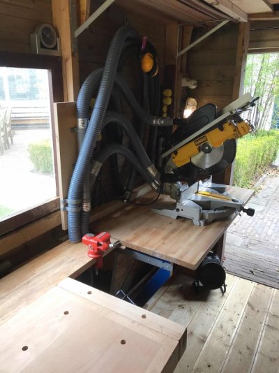

Je zou hier wat ideeën uit kunnen halen

Wow dat is een kunstwerk! Het idee van de kantelbare machines is erg mooi (en simpel), maar voor mij is dat (nog) niets denk ik.
Mijn tafel/afkortzaag is één machine, dus jouw voorstel gaat niet op. Mijn idee was om een uitsparing rondom de 'zaagtafel' van de machine te maken met iets van 10mm speling.Screenshot_20220105-232435_Chrome.jpg

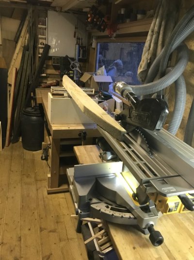

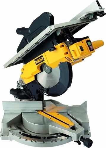

Ik heb een vergelijkbare machine van DeWalt. Ontzettend fijne machine waarbij het verstellen van afkorten naar zaagtafel één handeling van paar seconden is. Voor een kleine werkplaats ideaal.
Ik heb ook met de gedachte van inbouwen gespeeld, maar uiteindelijk weer los gelaten. Het beperkt mij teveel in flexibiliteit. Voor lange planken over de lengte zagen, wil ik de machine ook een kwartslag kunnen draaien.
Voor het aansluiten van de stofafzuiging schuif ik hem naar voren. Bij geen gebruik weer tegen de wand. Mijn werkplaats is smal vandaar.
Voor lange planken om af te korten, heb ik een rol op steuntje gemaakt welke ik op iedere gewenste positie van de machine kan plaatsen. Later vandaag wil ik er wel een foto van maken.

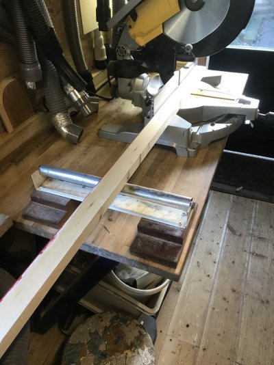

Een rolbok is inderdaad een mogelijkheid. Bij mij staat in het verlengde van het blad, waar de zaagmachine op staat, mijn werkbank. De zaagmachine staat vlak bij de buitendeur, zodat bij echt lange stukken deze deur open gaat en ik min of meer van buiten naar binnen werk.
Ik heb mijn rol inderdaad wel eens op een verhoging gezet op de werkbank. Een krat met nog wat plaatstukken tot de juiste hoogte. Ik wil daar nog eens een Degelijker oplossing voor maken. Wellicht wel met een rolbok, aangezien mijn werkbank op wielen staat.
Overigens lukt het schulpen zonder deze hulpmiddelen meestal ook prima. Pas bij te lang en te zwaar heb je ondersteuning nodig. Die situaties heb ik niet vaak.

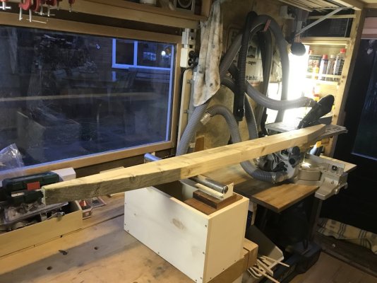

Naar aanleiding van dit draadje vandaag toch maar even aan de slag gegaan met de rolsteun. Ik heb een eenvoudig kistje gemaakt. Ik moest toch nog een kistje voor op de werkbank hebben, voor rondslingerende spulletjes en schroefjes e.d.
Zo kan ik de rolsteun in iedere positie op de werkbank plaatsen afhankelijk van de lengte van de plank.

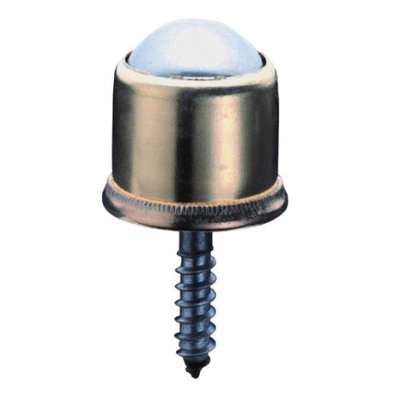

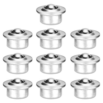

Gisteren kwam ik toevallig dit filmpje van Timmerman Koos tegen. Een Rolbok met kleine rollertjes. In het kommentaar maakt iemand overigens de opmerking, om de ene rij te laten verspringen met de andere rij, zodat bij dunne latjes de lat niet tussen de rollers komt.
Dingen heten kogelrol of kogelwiel Of kogelpot. Ik vind het wel een idee. Nu nog zoeken om goedkope.

Mooi om te zien wat zo'n vraag losmaakt haha.
Die rolletjes werken denk ik wel bij wat bredere platen, maar voor smalle stripjes heb ik het gevoel dat het toch wat hobbelig aanvoelt.
wanneer je op 'kogelwiel' zoekt, vind je er vanaf 3 euro
hoe smal de stroken kunnen zijn, hangt van de grootte + tussenafstand van de rolletjes af
je kan, zoals @Mickel Moen aangeeft, 2 tov mekaar verschoven rijen plaatsen
hoe stofdicht dit type is, weet ik niet
mijn toenmalige leverancier raadde mij die af omdat ze volgens hem te snel dicht zitten
