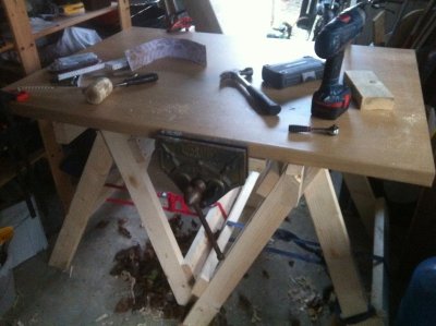

Dit is voorlopig mijn werkbank:
twee 'shopdogs' (het googlen waard!), een rest keukenwerkblad en een bankschroef die ik al had gekocht in afwachting van het eerste Project van elke zichzelf respecterende aanstormende houtbewerker.
Als je denkt dat je zelf geen werkbank kan maken, kijk dan eerst hier eens naar: http://www.youtube.com/playlist?list=PLD39949332C7FB168
Ik heb voor mezelf al de rekening gemaakt: 60€ aan hout (ik heb niet zo veel plaats voor een echt grote werkbank) en 30€ voor een 9 inch bankschroef met snelsluiting. Voor dat geld kan je nergens zoveel plezier kopen!

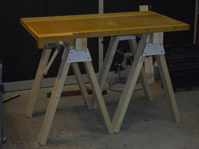

Ik heb iets dergelijks gebouwd met de bedoeling ervan te leren wat ik werkelijk wil. Met de ervaring die ik met dit simpel concept op doe, ontwerp en bouw ik een heel mooie (jaja, je moet je doelen hoog stellen) ) en op mijn wensen toegesneden bank. Maar dat zal nog wel een jaartje duren voor ik die af heb.
Ondertussen plaats ik deze foto van mijn huidige (nood)bank. Misschien heeft de starter van dit topic er nog wat aan. Ik weet nu al dat, als je handmatig hout bewerkt, je bank nooit te zwaar kan zijn :).
PS: het is er nog nooit van gekomen de poten van de schragen netjes af te zagen aan de onderkant :). Op de foto valt me dat wel als heel erg storend op.

@klaas: If it works, don't fix it! ;)
Ik deel in elk geval dezelfde mening, als je met handgereedschap werkt kan een werkbank écht niet zwaar genoeg zijn. Het zien er trouwens erg stevige schragen uit, ideaal om een betere bank op te maken :)
