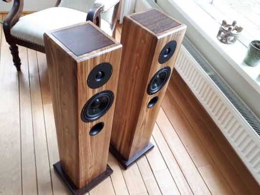

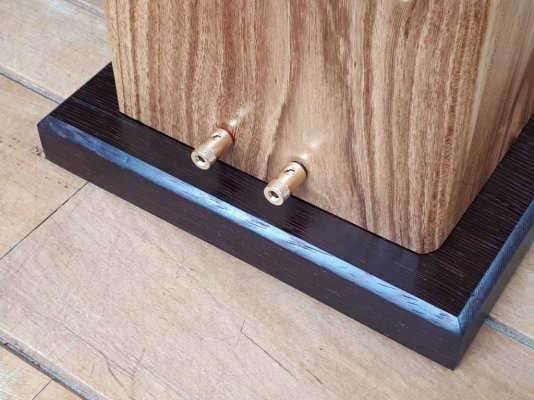

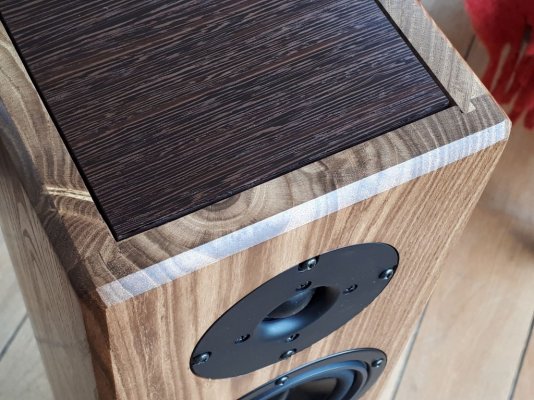

In deze luidsprekers heb ik de boven en onderkant van wenge gemaakt. Afgewerkt in osmo hardwaxolie kleurt de wengé direct donker.

In mijn ervaring gaat het verkleuren na het zagen toch best snel..... en daarna gebeurt er weinig meer.
Maar als de klant graag een zo donker mogelijke kleur wil hebben wat is er dan op tegen om je werkstuk enkele dagen (want veel meer gaat het niet zijn) te laten staan voor je gaat afwerken...
Normaal ben je trouwens al zolang met je hout bezig na het grove zagen dat de verkleuring al lang heeft plaatsgevonden voor je ook maar aan afwerken toe bent. En juist ook weer niet teveel in direct zonlicht, daarvan is het verhaal dat het dan zelfs weer lichter kan kleuren. Kortom, gebruiken in de gemiddelde werkplaats en het is meestal al snel zo donker als het gaat worden.
