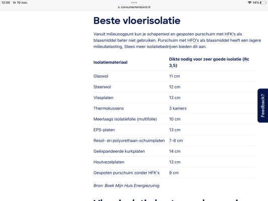

Tonzon claimt veel, maar ik ben enigszins sceptisch mbt de Rd van 7
Helemaal mee eens, Rd van 7 is enorm.
Bijv. op de site van de consumentenbond kun je veel info vinden over vloerisolatie. Heb een screenprint bijgevoegd

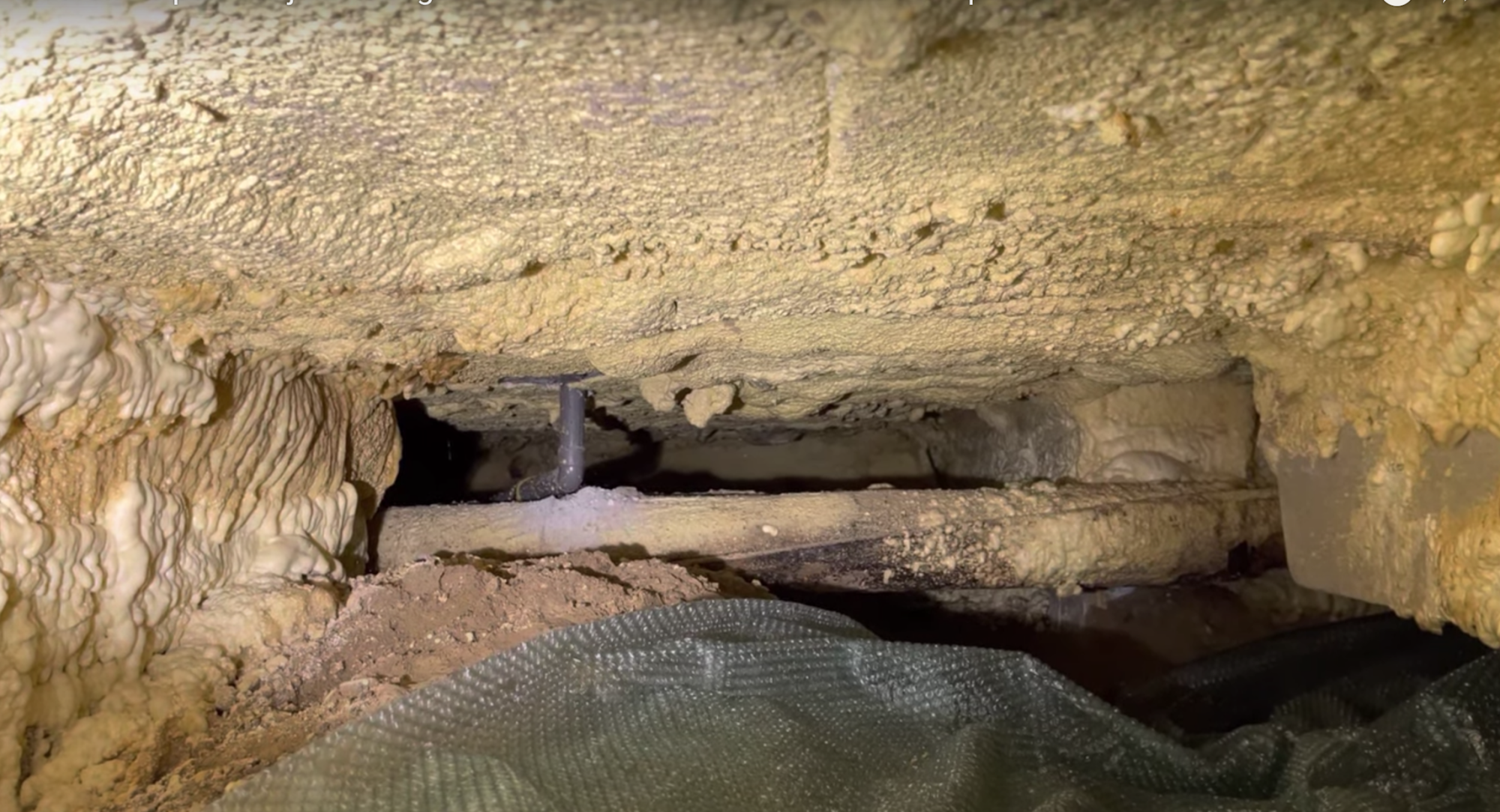

Deze artikelen kwam ik tegen, maar weet dat er ook recentere zijn in het AD:
Isoleren woning drijft gezin uiteen!
(incl een yt filmpje onder het artikel)
