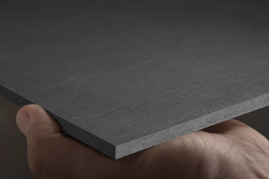

Cementvezelplaat:

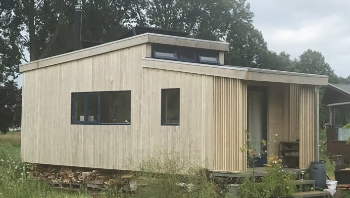

Hier op inhakend. Mijn dochter en schoonzoon hebben een TH gebouwd met Accoya als gevelbekleding. Mits goed aangebracht, dus met voldoende ventilatie erachter kan dit zeer lang staan. De latten zijn met kieren ertussen aangebracht.
in aanzien krijg je dus grijsverkleurd hout.
Waarderingen: klaas0639 en groentje
Bekijk bijlage 121463
Potverdorie, Mickel, dat is een heel geslaagd tiny house!
Alle bewoners van mijn blok zaten sinds kort na veel overleg min of meer op 1 lijn. Mooi, mooi. Er is niks lelijkers (nou ja dat is een beetje overdreven) dan verschillen binnen een blok. Maar door de trage reacties van schilders en timmerlieden krijgen mijn mede-blokbewoners de tijd om weer uit de kruiwagen te springen :)
