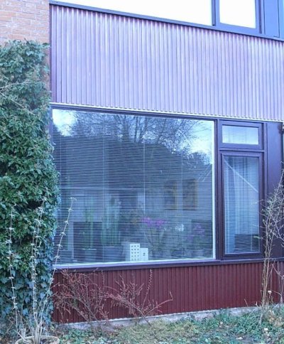

Mijn huis heeft een gevelbekleding van aluminium golfplaat (begin 70er jaren). Oorspronkelijk zat daar een gruwelijk lelijke lichtgroene (maar kleurvaste) ) verfcoating op die enige jaren geleden is overgeschilderd met Nelfamar vinyl plus; volgens de fabrikant een verf op basis van vinyl copolymeren en urethaanalkydharsen (oplosmiddelverdunbaar)
De noordgevel ziet er qua kleur na jaren (ong. 6 jaar) nog goed uit. De zuidgevel is echter erg verkleurd/verbleekt. Ongetwijfeld tgv van een overvloed aan brandende zon.
Boven: de huidige rode verbleekte kleur; Onder: de kleur zoals direct na het opbrengen van de rode verf.
Liefst wil ik de aluminium golfplaten vervangen door hout rabatdelen en schilderen; weer in een wijnrode of evt. donkerblauwe of donkergrijze kleur.

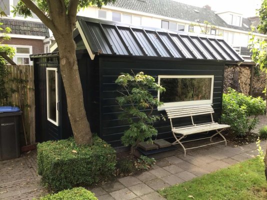

Wat verf betreft. Ik heb zeer goede ervaringen met Rubbol EPS. Ik vind dat echt een probleemloze verf. Zonder grondverf meteen op het hout. Ik gebruik hem al meer dan 30 jaar. Mijn voordeur en achterdeuren in een oud Hollands blauw. Blijft uitstekend staan. Eens in de 7 a 10 jaar weer eens overschilderen om het fris te houden.

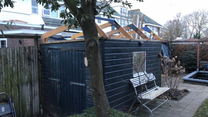

Dit jaar mijn schuur verbouwd. Was al meer 20 jaar niet meer geverfd. Ook Rubbol EPS In dezelfde blauw. Verf was wel erg schraal geworden, maar kleur goed behouden.
Na de verbouwing weer fris in de Rubbol EPS.

Wat verf betreft. Ik heb zeer goede ervaringen met Rubbol EPS. Ik vind dat echt een probleemloze verf. Zonder grondverf meteen op het hout. Ik gebruik hem al meer dan 30 jaar. Mijn voordeur en achterdeuren in een oud Hollands blauw. Blijft uitstekend staan. Eens in de 7 a 10 jaar weer eens over schilderen om het fris te houden.
