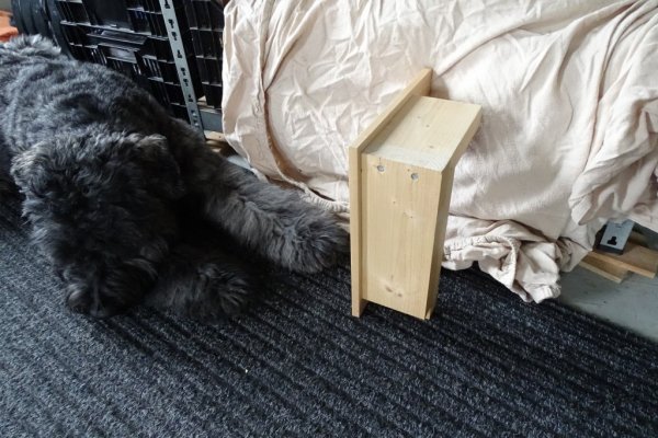

ik heb een dozuki japanse zaag de 372.
Wat ik heel belangrijk vindt is dat je het aftekent met een scherp mes,dit lijntje gebruik je voor je zaag,zeker de japanse zagen passen in dit lijntje.Verder heb ik een figuurzaagje en een hulpstukje om de nesten goed af te tekenen.dit is een haaks houten blok waar aan de zijkant een latje zit.de plankjes leg je tegen het zijlatje en zo kun je perfect de nesten aftekenen(,dit doe je in je bankschroef).Verder een scherpe beitel en meer heb je niet nodig.

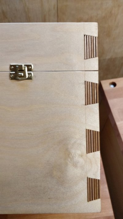

Ik zaag eerst grof (met de eerder genoemde zaag en een figuurzaagje voor de rechte stukken) en maak het dan precies op maat met een beitel. Voor de rechte stukken kun je 2 balkjes tegen je plank aan klemmen als steuntje. In plaats van het grootste deel uitzagen kun je ook alles uithakken, maar zagen gaat sneller.
Hieronder een foto van het 2e kistje wat ik helemaal afgemaakt heb, nummer 3 totaal, ik ben niet ontevreden over de passing. Kortom, met een beetje oefenen kom je al snel een heel eind. Rustig de tijd voor nemen, bij de staarten kun je nog een foutje maken, bij de nesten moet je secuur werken.
Bekijk bijlage 103326
Dat zijn mooie verbindingen!
Multiplex is dan nog niet het eenvoudigste materiaal om mee te werken.
Dat zijn inderdaad mooie zwaluwstaarten! Deksel ook mooi in het midden uitgehaald!
