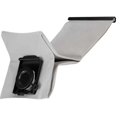

Voor mijn CTL26 ga ik als de zak vol is een originele longlife zak aanschaffen. Ook ga ik de zuigslang vervangen door degene met de plugit kabel ingewerkt, dit lijkt mij makkelijker. Wel moet ik dan nog mijn EHL 65 laten voorzien van een plugit stekker. Maar dit zal niet direct mijn prioriteit hebben omdat ik eerst de OF1400 wil aanschaffen. Ik heb binnenkort een aantal deuren te maken waarbij meerpuntssluitingen ingewerkt moeten worden en hiervoor heb ik het vermogen van de 1400 echt nodig voor het infrezen van de voorplaat van de sluiting.

@PBT, Dit jaar heb ik een waardebon van €500 gewonnen bij Festool, daarmee heb ik allerhande zaken besteld waar ik niet meteen geld aan zou willen uitgeven.
Waaronder een longlife zak voor mijn CT22, daarvoor hergebruikte ik de papieren zakken een keer of 3 totdat ze kapot gingen.
ik heb wel gemerkt dat de nieuwe generatie wegwerpzakken (self-clean type?) die in mijn Mini zitten, dat die veel steviger zijn en bijna eindeloos herbruikbaar.
Ze via het buisgat ledigen is niet simpel maar het lukt wel, en ze hebben exact dezelfde structuur als de longlife zakken, enkel zijn die van stof.
En kwestie zuigslang heb ik gewoon een plug-it kabel met strips vastgemaakt op de buis en dat werk zeer fijn. Ik geloof dat bij de ingewerkte slang de kabel in de buis loopt en dat je volgens mij zo toch wat aan debiet inlevert.

De zak geleverd bij een nieuwe stofzuiger welke type is dat ? wegwerp ? Hoe herken ik de verschillende zakken ?

volgens mij is de selfclean zak een wegwerpzak. staat er op welk type het is
Ja dat klopt de zak die bij de stofzuiger wordt geleverd is een wegwerp zak. Dat selfclean slaat op een techniek waardoor je zak die ook als een soort filter werkt langer schoon zou blijven. De foto hieronder is een longlife zak.

Ik denk dat de reden voor de wegwerpzakken is dat je nooit in contact komt met gevaarlijk stof, het nut achter een festool stofzuiger is ten eerste gezondheid en ten tweede properheid!
Daarbij hebben de Festool stofzuigers eers stofzakken, en daarna altijd nog 1-2 accordeon filters. Er komt dus echt weinig door.
Daarom staat bij de longlife zakken dat je ze niet met gevaarlijke stoffen mag gebruiken(waaronder elk type schuurstof), omdat je die daarna moet ledigen en in contact komt met het stof.
Dat is voor de theorie, in de praktijk schuurt iedereen ermee.

De longlife zakken zijn inderdaad een goede aankoop. Tot een week of 6 geleden had ik de "normale" zakken in mijn CTL 26 en begon het toch wel aardig zat te worden dat ik telkens nieuwe zakken kon kopen. (ik leegde de zakken vaak wel eerst 4 of 5x maar daarna gingen ze toch kapot dus moest er een nieuwe zak in) Dus 6 weken geleden een longlife zak gekocht wat toch een aardige uitgave was, maar als ik zie hoe vaak ik die al leeg heb gegooid in die 6 weken (zo'n 20x) dan is hij zichzelf al snel aan het terugverdienen.

Ik zie dat mensen stofzakken 'recyclen' en er op een leuke creatieve manier er een soort longlife zak van proberen te maken, super! Maar... ik zou dat niet adviseren. Die zakken zijn daar niet voor gemaakt. De poriën gaan er van dicht zitten en zo help je je dure zuiger om zeep. Mocht de zuiger er geen last van hebben dan zal hij alsnog slechter presteren. Vind je dat de moeite waard?
Longlife zakken zijn anders gebouwd, die zijn voor om hergebruikt te worden. Er zitten genoeg Festool mensen op dit forum om dit beter uit te leggen. Je stofzuiger gaat wel beter zuigen met een longlife zak, dus dat is ook een pluspunt.
Wil je echt geld besparen koop dan gewoon een stofzuiger met tril filters dan ben je van het 'zak' probleem af.

Met fijn schuurstof werkt het cleantex principe niet, je merkt duidelijk dat als de cleantex stofzak half vol is
de zuigkracht al beduidend minder wordt.
Als je de cleantex zak goed uitklopt kan je deze zeker nog een keer gebruiken maar meer dan 2x dit doen raad ik
af omdat de zak dan beduidend minder van kwaliteit wordt. Ik heb er een vacuummeter aangezet na de zak leeggeschud te hebben en verloor niets aan zuigkracht, ook het filter wordt niet vuiler dan met een nieuwe zak dus dat is het probleem ook niet. Met de optie Autoclean adviseert festool toch een cleantex of longlife zak te gebruiken, daar schiet je dus ook
