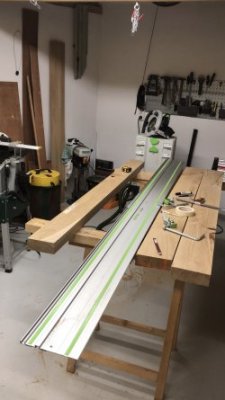

Dag allen,
ik ben begonnen met de voorbereidingen om een mooie werkbank te maken, d.w.z. ik ben ruwe eiken balken aan het bewerken op mijn VVD-bankje. Dit lukt behoorlijk (daar dit formaat eigenlijk net wat groot is), toch blijft er in het midden van de balken 1-2 mam kromming op een lengte van 2m in zitten. Op zich niet slecht, maar zou ze nog net iets vlakker hebben.
Machinaal krijg ik dit niet voor elkaar, ik denk dat ik dit het beste met een handschaaf kan doen. Heb zitten pluizen op internet, maar goede adviezen zijn lastig te vinden.
De balken zijn Amerikaans eiken, ca 2000 x 150 x 60 mm. Een deel hiervan moet het blad vormen van ca 600mm diep.
Wie kan mij advies geven t.a.v. een juiste schaaf?
Dank en groeten,
Gilles

Op je foto's zie ik dat je erg onrustig hout hebt gekocht. Het draadverloop is erg krom. Dat betekent dat er ook veel spanning in het hout zit en dat het ook in de toekomst zal blijven werken.
Wil je nochtans proberen om de balken vlak te schaven, dan is het merk van de schaaf onbelangrijk, evenals het type. De enige twee belangrijke dingen: de schaaf moet ècht vlijmscherp zijn (dus je moet zelf kunnen slijpen en wetten), en je moet slim en nauwkeurig werken.

Het hout heb ik zelf gezaagd in een familiebos in het Dwingeloo en laten zagen (allround zagerij Dwingeloo) voor een balkendak van mijn schuurtje. De balken die je op de foto ziet zijn “over” maar ruim voldoende om mooie dingen van te maken. De schoonheidsfoutje neem ik dan maar op de kop toe..
