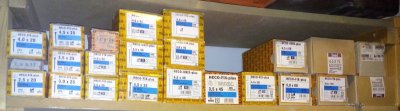

duidelijk een heco fan :)Hier in belgie weet ik menig timmeran die altijd Spax gebruiken .. maar ik vind die nogal duur .Heco nog niet geprobeerd .. koop meestal de goedkoopste bij toolstation . ( waar ze ook heco hebben )

Heco is gemiddeld het dubbele ..

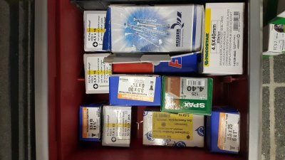

Het is al een tijdeje geleden, maar ik heb een 3-tal merkloze schroeven getest icm Wurth, Spax en Reisser en de laatste was voor mij de winnaar. Alles merkloos was echt behoorlijk minder van kwaliteit en draaide veel sneller af, in 1 geval op het zorgwekkende af.
Laatste tijd gebruik ik ook regelmatig woodies en die bevallen ook prima. Moet er wel bij vermelden dat het dan vnl 5mm schroeven betreft.

Heb hier vorig jaar een kast gemaakt in MDF en heb die geschroeft met Spax MDF schroeven ( met freeskop en boort punt en torx kop ) en moet zeggen dat ging wel goed ... maar die waren wel vrij prijzig ...
Reisser heb ik ook schroeven van .. is het vaste merk van lokale DHZ hier in de buurt .. en die zijn nog goed betaalbaar ..
Wat ook in de meeste dhz zaken hier ligt is Paco Star & PGB Fasteners .. die zijn ook wel ok prijs/kwaliteit .

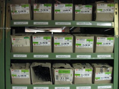

wurth oplossing
IMG_0365.jpgIMG_0364.jpgvoor prijs vergelijk 4 *40 kosten 1,75 per 100 excl btw
daarvoor worden ze thuis afgeleverd binnen een dag

@Pine, heb je die van de ecotools ooit geprobeerd? Ik weet niet hoeveel jij er op jaarbasis gebruikt, maar die van hen kosten 96,5 cent per 100 (doos van 1000 voor €9,65 ex. btw). Behoorlijk prijsverschil en kan bij groot verbruik dus wel eens interessant zijn. Mij bevallen ze erg goed iig.

Wurth schroeven zijn inderdaad niet de goedkoopste ik schaal ze wel in de kwalitatief hoogste groep
Ieder heeft zo zijn eigen voorkeur het werkgemak van een assy schroef is mij het waard om meer te betalen
