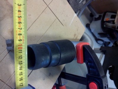

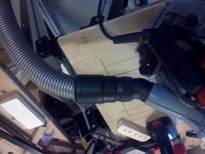

quote:Enig minpunt dat ik noemen kan, is de uitmonding waar de stofzuigerslag in moet. Hoe stijf ik de slang ook naar binnen duw, gaandeweg schiet 'ie er bij mij met enige regelmaat weer uit.
quote
Ik heb op mijn stofzuigerslag een 40 mm rubberen mof zitten, ik denk afkomstig van protool
die past lekker stroef om de stofuitlaat van mijn Erika tafel, en even strak om de mafell MT55 circelzaag, zie ook de bijlagen.

Dank voor de reactie Joep.
Ikzelf gebruik ook een rubber mof. Deze zit standaard aan de slang van mijn stofzuiger (een Festool CTL 26E AC). Wat mij opvalt is dat jouw mof om de uitstroomopening van de Mafell zit, terwijl de mijne er in schuift. ik zal eens kijken of ik dat ook voor mekaar kan krijgen...
Bij mij exact hetzelfde!!!
MT55 + CTL26.......slangmond gaat in de aansluiting op de Mafell
woodworkpro
31 dec 2012
337
De 27 mm slangen gaan met de mof in de aansluitingen, de 36 mm slangen daarvan gaat de mof over de aansluitingen.
