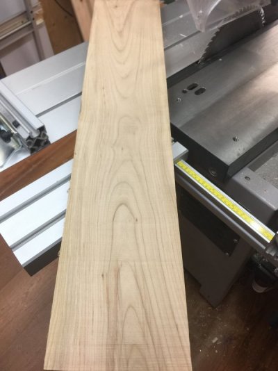

Ja kersen heeft vaak dat donkere (soms tegen het zwarte aan) in het hout zitten. Zeker bij Europees kersen, ik weet niet hoe dat bij Amerikaans kersen is (serotina).

Mij is uiteindelijk verzekerd dat het toch eiken is. Lichtste kleur eiken die ik ooit gezien heb. Schors leek anders en rekening in het hout ook net iets anders. Het weegt wel als eiken! 😅 weer wat geleerd!

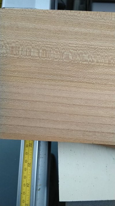

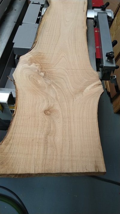

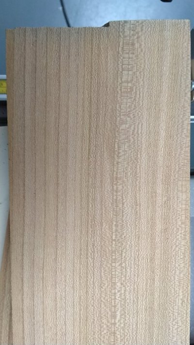

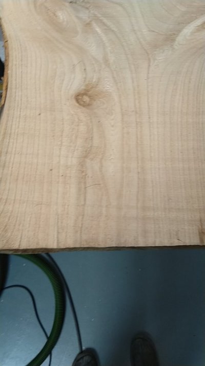

Ter referentie een paar foto's van mij, van een stuk iepenhout dat ik heb liggen. Anders uit de boom gezaagd dan het stuk van de eerste foto uit deze thread. Volgende week kan ik nog een foto plaatsen van een stuk dat er meer op lijkt. Ik moet er eerst nog even de schuurmachine overheen halen.
Bekijk bijlage 103336
Bekijk bijlage 103337

Iepen is gemakkelijk te herkennen aan zijn spiegeltjes. Het hout vertoont een soort van glans. Ook is er een karakteristieke geur. Eigenlijk eerder stank.

Lijkt wel heel erg op wat ik heb. Soortelijk gewicht ook in dezelfde richting. Misschien is mij toch iepen als eiken verkocht. 😂

Als het Iepenhout is zouden we dat aan kopshout het best kunnen zien. Kun je daar een foto van maken? Liefst zo glad mogelijk gezaagd, geschuurd of geschaafd, in detail.
