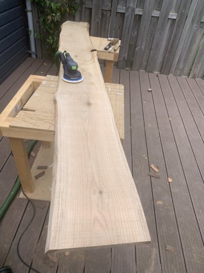

Het risico lopend dat als ik dit niet weet ik een lifetime ban krijg, heb ik hier nu eiken? Het ziet lichter en ietwat roder dan ik gewend ben? Of is het kastanje?

Zou eik kunnen zijn, moeilijk te zeggen op deze foto... Foto van dichterbij en ook van kopshout zou meer kunnen zeggen. Als er houtstralen te zien zijn is het alvast geen kastanje.

Wat je niet weet moet je vragen. Ik zou niet als eerste aan eiken denken. Maar wat het wel is?

Het ruikt eigenlijk niet naar eiken. Ik ga er volgende week wat tijd insteken en uitzoeken wat het echt is, en dat hier ook even posten. Ik gok essen.

Het zou iepenhout kunnen zijn. Ik heb dat wel eens gebruikt en ik heb het liggen. Lijkt er wel wat op.
Is het langspanig of brokkelt het liever. Dat laatste wijst dan in ieder geval op iepenhout.

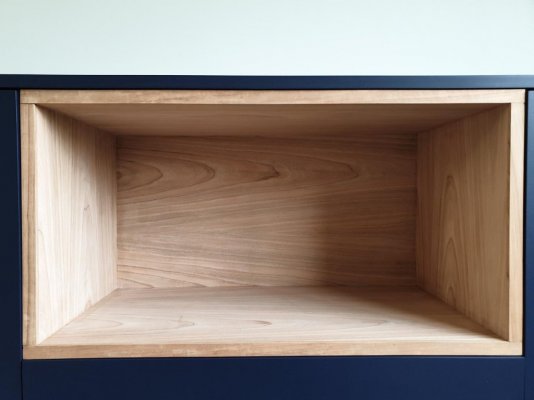

Als het hout goed droog is dan ga je (gaan wij) achtermekaar door van lintzaag naar vlakbank naar vandiktebank naar afkortzaag naar paneelklem naar frees naar domino naar lijmklemmen naar gereed voorwerp... Afgelopen 2 weken 6 laatjes van (grof gezegd) 30 breed bij 15 hoog bij 80 lang gemaakt van anderhalve ruwe plank duims tulpenhout. Hout voor de zijwandjes herzaagd tot plankjes, en vervolgens paneeltjes van 1 cm dikte. Laatjes komen boven elkaar (6-hoog dus) in een KLM pantry-trolley...
