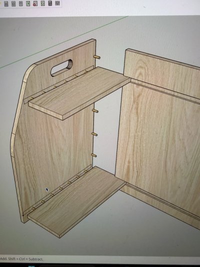

Heel eerlijk zou ik niet goed weten wat te doen met een schijffrees. Wat ik met behulp van het forum in gedachten heb is het op onderstaande wijze te doen. Lijkt me voor de eerste keer misschien ook het “simpelst”. Een freestafel heb ik helaas niet IMG_2674.jpeg

Voor dit werkstuk heb je inderdaad niet veel aan een schijffrees.
Een freestafel is zeker wel makkelijk en hoeft weinig te kosten. Schroef jouw machine onder een plaat (met gat) en klem een rechte lat erop en je hebt een freestafel.
