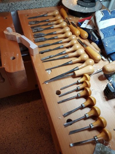

De handpalm gutsjes van Pfeil vind ik zelf voor klein werk ook heel prettig. Heb ik al heel lang en die pak ik er toch regelmatig bij. Zou je absoluut kunnen overwegen als je een relatief fijnmazig patroon zou willen maken (kleine objecten?). De bekendste merken zijn in mijn beleving Pfeil en Stubai (heel prettig). Herdim (zie o.a. deze overzichtspagina) heb ik zelf geen ervaring mee, maar is denk ik ook prima. Deze Japanse set zou heel mooi kunnen zijn, maar lijkt me wat goedkoop als ik vergelijk met wat ik zelf destijds voor mijn japanse set "krulgutsen" (niet meer leverbaar) heb betaald.
Ik zou in jouw schoenen liever 2 echt goeie kopen dan 4 of 5 niet zo bijzondere. Bij houtsnijden is ultrascherpte en lange standtijd HET verschil tussen wel/niet kunnen genieten. Houd rekening met een stevige leercurve bij het scherpen, als je daar nog niet zo veel ervaring mee zou hebben. Als ik aan een nieuwe vioolkrul begin trek ik eerst ruim tijd uit voor een zorgvuldige slijpsessie.
Even een "sfeerimpressie" van 3 jaar terug (ik noemde die "de kerstmaaltijd", waarbij al het "bestek" aan de beurt moest komen :)):
