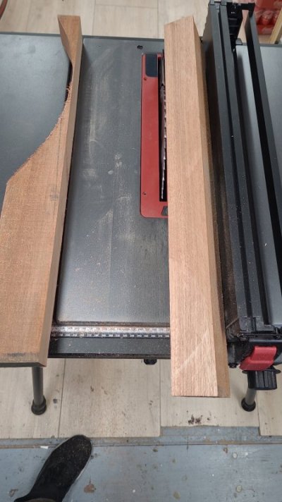

Zojuist zelf de skil gekocht.
Moet zeggen voor 300 euro ben ik onder de indruk...
5cm meranti zonder problemen.
Iedereen heeft een mening...
Iedereen heeft gelijk en ongelijk.
Maar hou het wel redelijk.
Niet Iedereen wil meteen een ding van 500 kilo en niet iedereen wil een bouwzaag.
Maar laat die keuze lekker over aan degene die aan het oriënteren is.
