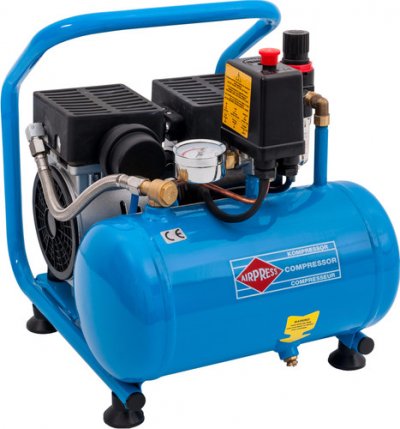

Aangezien ik de compressor dan alleen gebruik voor de tacker en banden oppompen kan ik inderdaad ook kijken naar 1 van 6 liter als dat ook voldoet.
Kleiner en goedkoper.
Deze wellicht?

Ik heb de Airpress L6-95 Silent. Ik gebruik hem hobbymatig met een tacker van ecotools. Prima tacker en zeker een prima compressor. Gebruik de compressor verder ook voor het afspuiten/opblazen. Mooi het gereedschap schoonblazen en autobanden opblazen. Ik denk dat een slagmoersleutel te veel vraagt van deze compressor maar de rest gaat prima. En zoals de naam het al zegt is hij vrij stil.F494FD56-623C-4D26-953E-D8E6CF36F008.jpeg
mvg, Boys

Ik ben geen kenner van compressoren, maar als ik het voornamelijk gebruik voor de tacker, dan voegt een groot vat toch niet veel toe? Die voorraad heb je voor een tacker niet nodig. Hij is dus duurder, groter en het duurt langer voordat hij op druk is. Wat zijn dan de voordelen?

slagmoersleutels hebben ongeveer 200 liter per minuut nodig om een beetje te werken en een tank van minimaal 100 liter omdat ie anders zo leeg is.

een compressor met een groot vat heeft een constantere druk en hoeft minder vaak aan te slaan.
Als je ruimte hebt en je hoeft hem niet te verslepen kan je beter een wat grotere kiezen daar kan je ook gereedschap aan hangen dat meer lucht vraagt bijvoorbeeld een luchtpistool om alles ff lekker schoon te blazen
