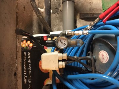

ik heb ze allebei, en je moet even 2 dingen uit elkaar halen,, ik heb een kleine zoals op de foto een senco,,, top machine voor even op lokatie wat nieten of lucht spuiten,, super!!!
heb je een schuurtje of werkplaats,, zou ik altijd voor een snaar aangedreven gaan,,, draaien veel stiller en liefst een 2 cilinder die pompen veel meer lucht in de tank zodat je niet steeds gerammel heb als je even lucht gebruikt, uiteraard is 25 lieter in een snaar aangedreven niet echt van toepassing... ik ververs wel zo om het jaar de olie,,, kost bijna niks en ik vind onderhoud is alles.. en tap het water met regelmaat af!!!..
olie in de leiding heb je niet, het enige als je wil gaan spuiten, zou ik er een vocht scheider tussen zetten ... verder gewoon lekker gebruiken..

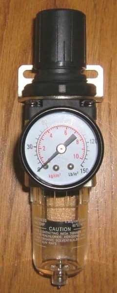

@ Atmoz: volgens mij heb je niet het juiste apparaat afgebeeld. Een lubricator is namelijk nodig als je pneumatisch aangedreven machines (b.v. boormachine) gebruikt en net niét als je verf spuit.

Ik denk dat er hier een verwarring is over een waterafscheider en een luchtdroger.
Je hebt gelijk. Ik was er inmiddels achter gekomen dat deze iets te uitgebreid is. Ik moet een unit hebben met één zo'n "vat" eraan. Zoiets heb ik inmiddels ook besteld. Deze om precies te zijn:
Pneumatisch gereedschap heb ik toch niet, en zal ik ook niet snel in mijn garage nodig hebben, dus zo'n "lubricator" is voor mij overbodig. Thanks voor het meedenken :)

@ Atmoz dit is tevens een werkdruk regelaar
Klopt. Daarom heb ik deze ook genomen. Ik kom straks namelijk niet meer zo makkelijk bij de regelaar op de compressor zelf.
En bovendien is dit er eentje die vrij nauwkeurig in de lagere regionen af te stellen is. Goed voor het airbrushen dus.
