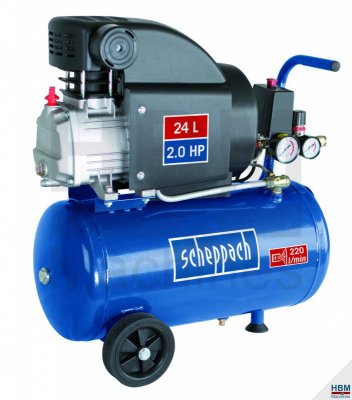

Ik zit te twijfelen tussen deze hier onder een van Cool Bleu 24 liter olie vrij €122,99 met nog wat attributen erbij
En een van HBM ook 24 olie vrij €139,99 op moment niet leverbaar.
