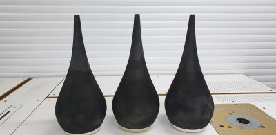

Rossi 46
9 apr 2013
142
Dit zijn de 3 kegels die ik gemaakt heb. Deze worden met carbon bekleed.
