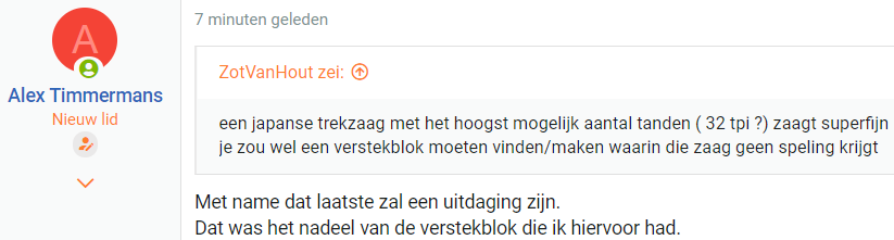

een japanse trekzaag met het hoogst mogelijk aantal tanden ( 32 tpi ?) zaagt superfijn
je zou wel een verstekblok moeten vinden/maken waarin die zaag geen speling krijgt
Met name dat laatste zal een uitdaging zijn.
Dat was het nadeel van de verstekblok die ik hiervoor had.
