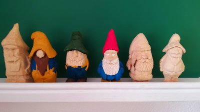

Nog niet zo lang geleden ben ik ook begonnen met wat houtsnijwerk. Ik ben zelf gewoon begonnen met wat restjes vurenhout uit de bouwmarkt. Eerlijk gezegd ging dat prima met een scherp mesje. Inmiddels heb ik bij Masave een paar grote stukken linden besteld en ook dat bevalt wel. Die zaag ik dan zelf in kleine stukjes afhankelijk van wat ik wil snijden.
De poppetjes op de foto (hoogte allemaal ca 10 cm) zijn mijn eerste probeersels (in cronologische volgorde en allemaal in verschillende stadia van afwerking :giggle:), waarbij de eerste vier van gewoon vurenhout gemaakt zijn.
